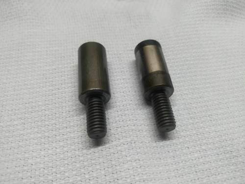

Ich habe den Steuerkettentausch jetzt auch hinter mir. Das sehr beunruhigende Motorklackern nach dem Start ist mit dem Tausch der Steuerkette nun endlich behoben. Ich kann definitiv bestätigen, dass der Steuerketten-Repsatz von Skoda auch in Motoren vor 2011 passt, wenn das untere Kettenrad (liegt dem Repsatz bei!) mit ausgetauscht wird.
Ich habe folgende Teile bestellt:
1x Repsatz Steuerkette von Skoda (VW kann diesen Satz nicht liefern!): 03F198158B
2x Lagerschraube Gleitschiene: WHT004068
1x Lagerschraube Gleitschiene: WHT004069
1x Plastikabdeckung für Ölpumpe: 03F103669A
20x Aluschrauben für Ölwanne: N10248003
1x Wellendichtring Steuerkettengehäuse: 038103085C
1x Silikon Dichtmittel für Ölwanne, Steuerkettengehäuse, Kurbelwellengehäuse: D176600A1
2-3 Dosen Bremsenreiniger

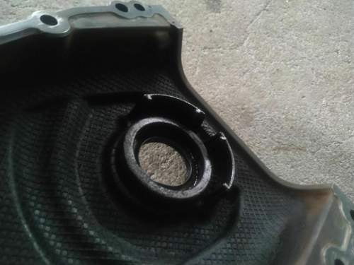

1x Steuerkettengehäuse mit Überspringschutz: 03F109210D

Die Gleitschienen werden auf die Lagerschrauben gesteckt bzw. oben eingehakt. Die Lagerschrauben müssen nicht unbedingt getauscht werden. An meinen Schrauben war allerdings leichter Verschleiß zu erkennen (siehe Bild), weshalb ich sie ausgetauscht habe.

Falls noch das alte Steuerkettengehäuse ohne Überspringschutz verbaut ist, würde ich tunlichst das neue Gehäuse einbauen. In dem Gehäuse ist bereits ein neuer Wellendichtring für die Kurbelwelle verbaut. Falls schon das verbesserte Steuerkettengehäuse vorhanden ist, braucht nur der Wellendichtring bestellt werden.

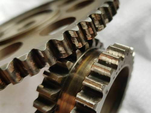

Hier noch ein Bild der beiden Kettenräder… Der Motor hat jetzt 130.500 km runter, mit dem oben genannten Set wurde jetzt die dritte Steuerkette verbaut. Da jetzt wirklich alles ausgetauscht wurde, hoffe ich, dass er diesmal länger durchhält.
Alte Kettenräder
