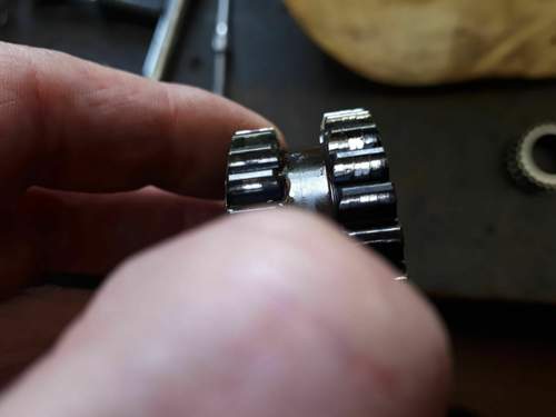

Hallo funktioniert sehr gut,Ritzel abziehen sauber machen. habe das untere Ritzel im Backofen bei 165grad 10min warm gemacht dän kannst es so raufschieben und danach eine hülse zum draufspannen des Ritzel mit der Schraube. Ritzel kannst eigentlich nicht falsch montieren s
hab Vorderseite mit Edding markiert .Olwanne kannst ohne lösen vom Krämer demontieren mit etwas Gefühl.Noch was ,ja das untere Ritzel tauschen das war bei mir nach 88000km bei 2 Kette fertig .
@fuzzy02 schrieb am 19. Mai 2021 um 20:13:26 Uhr:
Ohhh bei dir sieht ja untere Kettenritzel richtig übel zugerichtet aus und das bei 88 000 km 🙁
Habe meine erste Kette vorsichtshalber bei 160 000 km gewechselt da sah es nicht so übel aus .
Wird der Wagen nur in der Stadt misshandelt ?

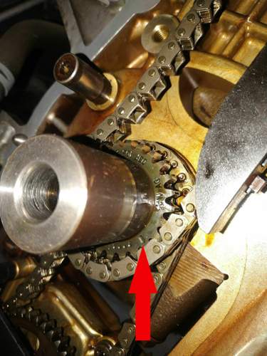

Hi, prima, dann bestelle ich mir den Reparatursatz bei einem Skodahändler.
Mich verunsichert immer noch etwas die Montage des unteren Kettenrades. Vorder- und Rückseite sind klar, ich frage mich nur, ob die kleine eingestanzte Markierung (s. Bild) eine Bedeutung hat. Muss die wieder genau auf der gleichen Position wie vorher sein? Im Vergleich mit einer Uhr z. B. unbedingt auf 3 Uhr oder ist das egal?
Ich habe jetzt in mehreren Videos gesehen, dass das neue Kettenrad einfach auf die Kurbelwelle aufgeschoben wurde, ohne auf eine bestimmte Position zu achten. Ist das so dann passend?
Steuerkette - Kettenrad Kurbelwelle
Man muss auf keine Position achten einfach drauf. Am Besten die Schriftseite wie auf deinem Bild zu dir ! Auf die Plätze los !
@polobuddy schrieb am 19. Mai 2021 um 21:34:39 Uhr:
Alles klar, danke dir!
