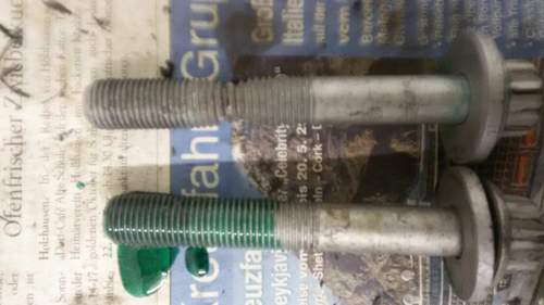

Das Anziehen der Kurbelwellenschraube ist meiner Meinung nach ein Fehler im Leitfaden. Beim CBZB/CBZC hält diese lediglich die Riemenscheibe und gibt nicht wie bei den anderen VAG Motoren Vorspannung auf die Lagermimik und Zahnkranz.

Ja ich habe die zulange Schraube gekillt Normalerweise kontrolliere ich vorab....Jetzt die alte Schraube mit Sicherungszeugs eingebaut. Dann passt mein oberer Fixierer nicht Zu kurz. Ein wenig geflext und gefeilt. Steuerzeiten 2 mm daneben. Morgen ändere ich das Ein Murkstag. Aber läuft. Die Kette Ölpumpe ist gut gespannt zu der Alten. Fkexrohr runter damit Ölwanne richtig passt ohne Dichtmittel abzustreifen.

Was hast du für ein Set bestellt das die KW Schraube zu lang ist 😕 bei mir hat die Gott sei Dank gepasst. Die Schraube sind ja mächtig mitgenommen aus, also war die in der KW "auf Block" geschraubt und du hast Versucht die Anzugsmomente drauf zu geben. Krass.

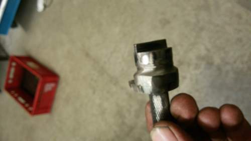

Das Werkzeug hättest du nicht passend feilen dürfen. Wofür? Das ist ein Kontrollwerkzeug und kein Gegenhalter.
Um die Schrauben des NW Rades zu fixieren nimmst du den kleinen Gegenhalter. Für die KW Schraube den großen Gegenhalter, da fixiert man nichts mit den Absteckwerkzeugen. Ganz im Gegenteil, die nimmt man dafür wieder raus.
Wenn die Steuerzeiten korrekt sind, passt das Werkzeug, sonst halt nicht und da macht man nichts passend. Die Steuerzeiten einzustellen geht ja so, es muss sich ja nur das NW Rad etwas verdrehen lassen. Das geht selbst mit montiertem Stirndeckel etc.

@Nixglauben2019 wo hast du die absteckwerkwerkzeuge her ? Hoffentlich hast du keine billigen eBay Dinger genommen einige von ihnen passen nicht bzw fehlerhaft. Da brauchst Profi Werkzeug. Welches Kettenset hast du gekauft auch da kann man mit billig Dingern auf die Fresse fliegen . Die KW Schraube darf nicht zu lang sein es sei denn du hast ein falsches Teil dir gekauft. Bitte auf keinen Fall kW Schraube festziehen wenn die Absteckwerkwerkzeuge drinne sind sonst besteht die Gefahr dass du entweder im Motor innen irgendetwas beschäftigst,verbiegst oder dir die Absteckwerkwerkzeuge kaputt gehen ! Die Absteckwerkwerkzeuge müssen ohne Gewalt rein gehen wenn nicht ist da was falsch !
Dreh den Motor 2-3 Mal und schau ob die Absteckwerkwerkzeuge immer noch passen. Nimm bitte nicht mehr das Absteckwerkwerkzeug was du gefeilt hast . 2 mm daneben heißt die Steuerzeiten passen nicht .

Das Absteckzeugs ist von 1 2 3. Das Teil passt vom Winkel. Geht nur nicht tief genug rein. Jetzt nach dem Feilen ja.
Normalerweise passen solche Billigwerkzeuge.
Ich habe Gegenhalter und entferne oben und drehe unten weg vom Fixierdorn.
Schraube habe ich gehimmelt.

Könntet ihr mal euren Arretierer oben messen?
Ist der auch nur 2.3 cm inkl. Nase?
