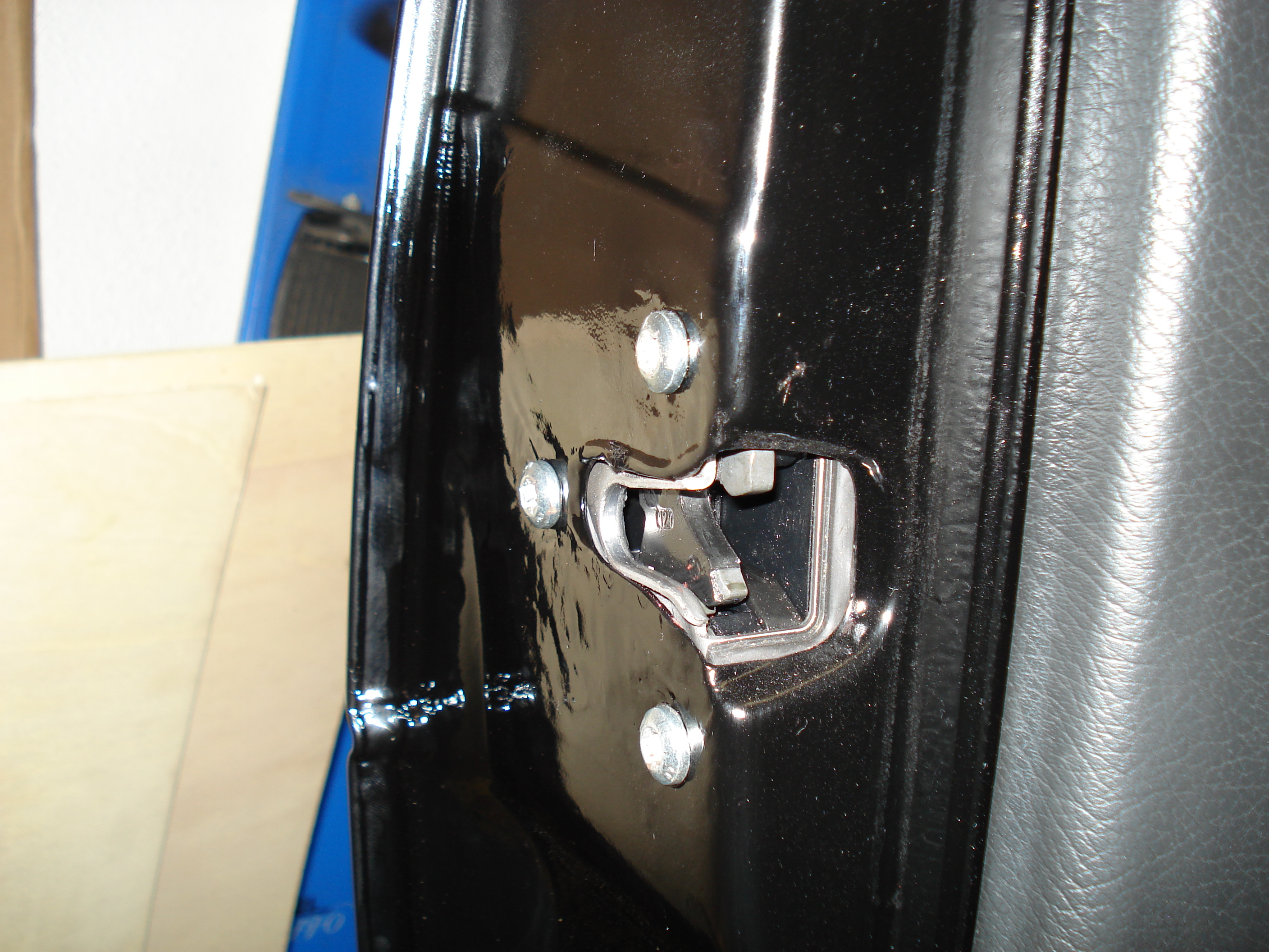

Ich habe bei mir mittlerweile die Umbaugeschichte fertig.
Sprich
ZV STG war vom Zyko und stammte aus nem Vectra B wenn ich noch recht weiss.
Astra G schlüsselunterteil und Handsender
Schlossfaherseite ist nun vom Vectra B, das war ne einzige katastrophe bis das ding passte
DWA wird ebenfalls per Funk activiert.
Einzigst die Fenstergeschichte habe ich mir nicht mehr angetan da ich dazu alle 4 fensterhebermotoren
Tauschen müsste was beim Cabrio alles andere als einfach ist wenn man nen VFL hat ohne Komfort Funktion.
Wenn Du ein STG vom Astra G oder Vectra B oder Omega nimmst muss der
SW/BL oder wars BL/SW draht mit dem dER DWA verbunden werden.
Beim ersten schliessbefehl werden die Türen verschlossen
Beim Zweiten impuls wird Die Mechanische veriegelung Activ und die DWA ist dann ebenfalls scharf geschalted.
Die Komfort Fuktion muss im ZV STG programiert sein sonst geht es nicht.
um die Fenster zu Schliessen muss man dann den Knopf des HAndsenders Gedrückt halten
Es soll aber auch anders möglich sein, sprich beim Doppellock werden automatisch deie Fenster verschlossen.
Um DPL zu nutzen muss man in die Fahrertür den ZV servo der Beifahrertür einbauen.
Allerdings kann man dann mit dem Schlüssel nicht mehr aufschliessen, das ist dann nur per funk möglich
Sprich batterie leer gleich türen zu.
Das war der grund warum ich auf Vectra B / Astra G Schoss umgebaut habe
Nun kann man auch wieder mit dem Schlüssel die Tür Öffenn auch wenn die Batterie leer ist.
Der rest ist in den Schlatplänen ersichtlich welche farben man benötigt.😉
So sieht das dann aus mit dem neuen schloss

Leider habe ich aus versehen den rest der einbaudoke gelöscht.🙁🙄
