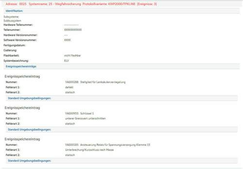

ich hole das mal hoch, weil mir nun dasselbe passiert ist.
Der Dicke hat sich Starttechnisch komplett verweigert.
Der ADAC stellte fest, dass die Lenkradverriegelung nicht aktiviert war.
Es waren dann 2 Anläufe nötig, damit der Dicke zur Werkstatt transportiert werden konnte.
Beim Freundlichen teilt man mir nun mit, dass das Steuergerät defekt ist und samt Lenkgetriebe getauscht werden muss.
(In heutigen Zeiten) Lieferzeitpunkt des Neuteils wäre dann Januar 2022.
Muss das wirklich komplett getauscht werden??
Kann man das Steuerteil nicht auch so reparieren?
Das Fehlerprotokoll habe ich angehängt.
einen Kostenvoranschlag gibt es auch. (wollte ich nun hier nicht gleich halböffentlich posten)
Und eine Teilenummer vom Ganzen hat man mir freundlicherweise auch gegeben.
Diese lautet: 3D1419501AJ
Über Hilfe freue ich mich.
Danke.
viele Grüße an Alle.
Fehlerbericht
