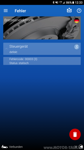

Mit ODB11 fehlerspeicher ausgelesen und den oben genannten Fehler gefunden.
So jetzt meine frage:
Welches Steuergerät ist das denn genau
Wo finde ich das dann
und läst es sich tauschen oder gar reparieren.
und kann ich trotzdem noch weiterfahren
Ich hänge noch ein paar Screenshots an zum Problem

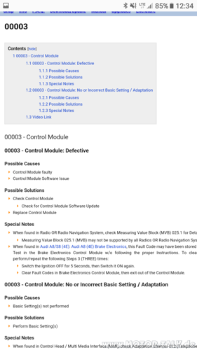

Screenshot-20170312-123340
Screenshot-20170312-123451

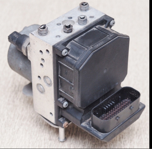

Du hast ein Problem mit dem eeprom(Datensatz)im Steuergerät der bremsenelektronik(cheksummen Fehler)
Es würde vielleicht helfen da einen "sauberen Datensatz"einzuspielen.
Ansonsten bleibt nur der Austausch vom Steuergerät der bremsenelektronik.

Der Tausch des Steuergerätes ist ja auch ziemlich aufwändig...
Themenstarteram 13. März 2017 um 7:18
Würde es reichen wenn ich nur das Steuergerät tausche oder den ganzen Block ?

Gibt es eigentlich noch ein anderes Bremssteuergerät...
Wo ist das dann verbaut....
Und wie ist die Teilenummer....
Danke schon mal
Themenstarteram 20. März 2017 um 15:35
Erledigt. !!!
Wäre schon wenn du uns erklärst was die Lösung war.
Man kann nur den Block komplett tauschen.
Die Kosten Pfennige bei Ebay.
