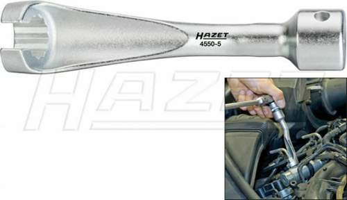

Wenn du lieber selbst schrauben möchtest:
- Benötigt wird Einspritzleitungs-Schlüssel auch Krähenfuß genannt, 17er Schlüsselweite, sieht aus wie auf dem Bild siehe unten (Hazet-Nummern: 4450-1 oder 4450-5).

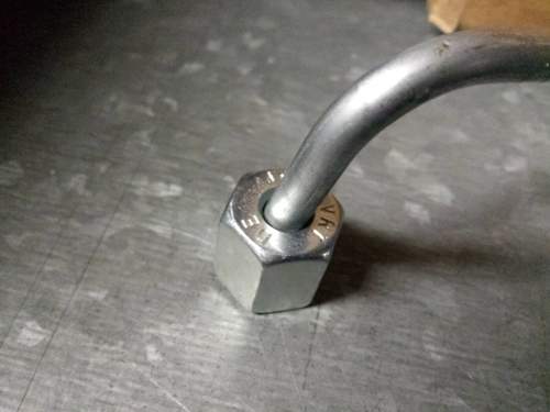

- Die Leitungen können nicht verdreht (Injektor zu Rail und andersrum) eingebaut werden, bei den älteren und den jüngeren Generationen, ist der Winkel auf beiden Seiten jeweils anders, würde niemals passen.
- Was jedoch sein kann und das ist bei dir vermutlich der Fall, die Leitungen sind untereinander zur jeweils anderen Zylinderbank tauschbar. Hierzu wirfst du bitte mal einen Blick auf die Überwurfmuttern der Leitungen, neben der Teilenummer, sollte dort als letzte Zeile stehen, an welchem Zylinder sie jeweils eingebaut werden können/dürfen (bsp. 1 & 6).
Zu deiner Frage, messbaren Einfluss hatte es aus meiner Sicht keinen, das System arbeitet im 4-stelligen Bar-Bereich, wenn da was undicht wäre das es das SG merken kann dann ist es aber schon richtig undicht und das merkt dann bsp. der Raildrucksensor (Fehlermeldung: "Systemdruck zu niedrig"😉, du merkst es am plötzlich starken Dieselgeruch oder Rauch 😁, infolge daraus hättest du auch einen Notlauf des Motors. Deswegen die von mir beschriebene, aufwendige Prozedur nach dem Einbau, mit Warmfahren Si.Ko., Volllast anfahren nochmals Si.Ko.

OK, Verdrehen geht nicht. Mit über kreuz Tauschen passt es aber auch nicht. Scheint eher so, als ob etwas abhanden gekommen ist und das Nächstbeste aus dem Regal genommen wurde..
Danke und Grüße aus der Nachbarschaft 😁
Und, was steht nun auf den Überwurfmuttern?

Auf den Muttern ist außer einem grauen dicken Korrosionsüberzug nichts zu erkennen. Schau heut nochmal mit Spiegel. Ansonsten werde ich sie vorsichtig mit scotch und aceton bearbeiten, mal sehen, was aus der Oberfläche noch rauszuholen ist.

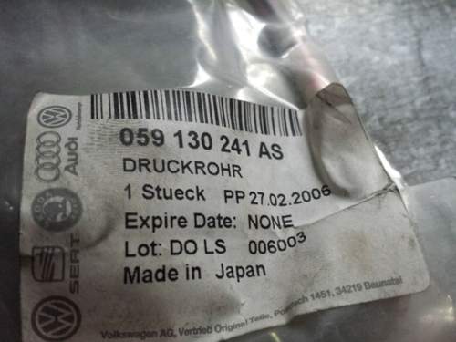

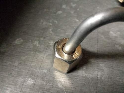

Ich bin gestern dazu gekommen, beim Kollegen in der Werkstatt paar Bilder zu machen. Wie man sieht, musste ich leider selbst feststellen, das auf den älteren Leitungssätzen tatsächlich entweder nichts auf der Überwurdmutter draufsteht oder die Nummern sich gleichen und demnach nicht nachvollziehbar wäre die jewelige Leitung hingehört. Das Bild mit der schwarzen Überwurfmutter, ist von der neueren Generation und wie man sieht, steht da nun tatsächlich in der untersten Zeile an welchem Zylinder die Leitung verbaut werden kann.

Ok, danke. Eigentlich sollte man diese Kennzeichnungen erkennen können.
