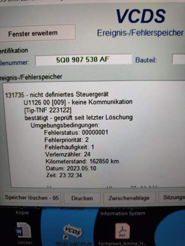

Habe nun beide Steuergeräte von den Scheinwerfern (D6/D7) auf Klemme 30a gesetzt.
Diese werden auch im VCDS erkannt, allerdings kann ich nicht (mehr) darauf zugreifen. 'Steuergerät antwortet nicht ".
Abblendlicht funktioniert aber schon, allerdings die Frontblinker noch nicht.
Getaway erkennt auch Mehrverbau und meldet 2 nicht definierte Stg, obwohl ich beide (D6/7) in der Verbauliste hinzugefügt habe

Das 55er hast aber raus genommen ja?
Ja genau, das habe ich draußen.
Ist es richtig, dass das 4B 2x eingetragen gehört?
Wenn ich die Klemme 30a stromlos setze, funktioniert das Abblendlicht nicht, was ja bedeuten würde, dass die Steuergeräte (zumindest teilweise) funktionieren. Dennoch kann ich beide nicht erreichen im VCDS.
Steuergeräte
2 mal ist richtig
Jedenfalls bei meinem VfL als ich von 55er auf 4B umgebaut hatte.
Beim FL dürfte das wohl genauso sein
