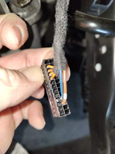

So sieht mein aktueller Stecker vom FCM aus.
Kurze Verständnisfrage zum Kabel SW/BL:
Hierbei handelt es sich doch um die Stromversorgung. Wenn ich dann Klemme 30a mit RT/WS anschließe, kann ich das andere Kabel weglassen?

Nö, wie kommst Du denn da drauf? BCM Shutter = Ausgangspin. G76 Sensorpin ist ebenfalls ein Ausgang. Ausgang an Ausgang geht nicht (lange gut). Die BCM haben auch keine Tri-State Pins, so daß man sie per Software umschalten könnte. G76 am BCM sind T73a bzw b ( = eigentlich c!) Pins. Shutter sind T46 Pins. Gut am LB und RB im Admap zu erkennen. Die Stecker sind ja T73a T46b und T73c. Vergeß nicht, daß der FL Schaltplan die Bezeichnung vom BCM T73c fälschlicherweise als T73b zeigt.

Ohne zu wissen welches von den "hunderten" von sw/bl Kabel im Fzg Du jetzt meinst, sage ich pauschal einfach mal nein. Wenn ein Hersteller irgendwo etwas sparen kann, tut er daß auch.

Die Klemme 15 benötigst du dann nicht mehr. Ich hatte den PIN in einen freien Steckplatz im neuen Stecker gesteckt, wo am 4B kein Pin vorhanden ist. So brauchst du nichts entfernen und kannst zur Not zurück bauen.
