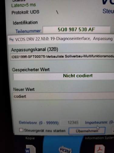

OK, habe es bislang nur 1x hinzugefügt. Grundsätzlich kann ich aber drauf zugreifen.
Dann trag mal das 4b 2x ein.
Mit Vcds ging es bei mir damals nicht und ich musste es mit OBD 11 machen. Damit ging es
Ich habe das 4B in den APK vom Getaway ein zweites Mal eingetragen als codiert. Nun ist der Fehler "Mehrverbau" weg. Die anderen beiden sind noch da (nicht definiertes Steuergerät).

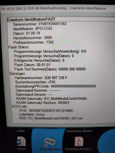

Aus welchem Auto stammt dein 4B?
Ist komplett neu gewesen
Also kein Datensatz drauf? Oder mit VIN beim Freundlichen gekauft?
Nee, wenn die neu ohne DS geliefert werden, ist es wohl dementsprechend ohne. Woran kann ich das erkennen?
Geh mal auf erweiterte Identifikation.
Das STG wird aber ohne DS sein wenn es neu ist

Also DS fehlt natürlich.
Bild 1
Guten Morgen . Dann jemanden mit Odis oder Vcp suchen, oder zum freundlichen und drauf spielen lassen.

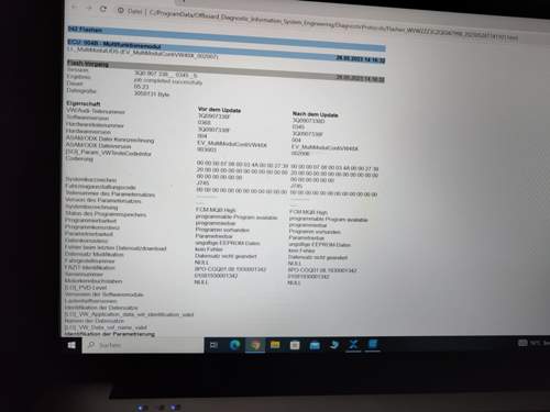

Das 4B habe ich heute geflasht, allerdings scheint es keine Änderungen gegeben zu haben. Die Version ist nun sogar eine ältere.
Blinker vorne sind immernoch ohne Funktion
Was mich wundert ist die Zeile "Datensatz nicht geändert".
Img-20230526
Du hast aber nur die Firmware geflasht oder?
Die Parameter für Index D musst du noch drauf machen.
