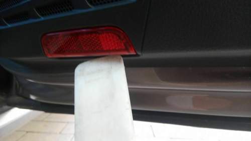

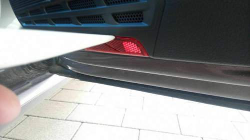

Will bei unserem auch mal durch den Reflektor kurz reinschauen... Wie clipst man den ohne Beschädigung raus, von oben oder unten? - siehe Bilder
01
02
So steht es hier geschrieben.
@der-Rens schrieb am 5. Mai 2020 um 15:59:34 Uhr:
Von oben langsam hebeln. Geht aber am besten mit der Hand.
Ok hebel ich mal bei Gelegenheit...

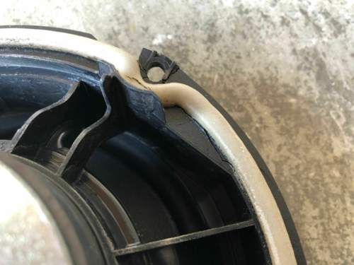

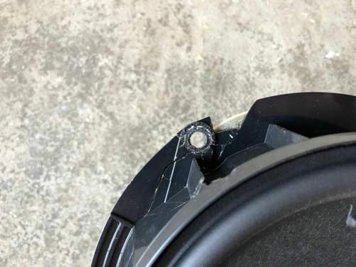

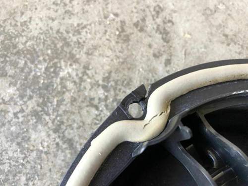

@StefanR87 schrieb am 10. Januar 2018 um 08:17:24 Uhr:
Das müsst ihr selber machen, sonst werdet ihr wahrscheinlich nie froh.
Die Dichtung ist ein absoluter Dreck, die kann man ganz leicht mit dem Finger abrubbeln, hält also überhaupt nicht.
Habe das bei einem neuen Lautsprecher getestet!
Ich hab die Dichtung abgerubbelt und durch Teroson Dichtband ersetzt, das ist wirklich dicht.
Zusätzlich habe ich noch Alu Nietmuttern ins Blech genietet, damit ich die Lautsprecher festschrauben kann.
Meine Lautsprecher sind nämlich gebrochen, weil die Nieten sehr stark sind.
Welches Teroson Dichtband genau hast du verwendet?
Teroson Terostat II
OK. Danke dir
Gibt es eine Anleitung wie ich dieses Problem selbst beheben kann?
Heute habe ich bei mir die vorderen Lautsprecher getauscht, da dort auch die Gehäuse gebrochen waren und nicht mehr ganz dicht waren.
Hinten habe ich bereits vor 3 Jahren gemacht, und es ist immer noch einwandfrei (nicht gebrochen und noch alles dicht), also besser als original.
Vorne habe ich aber eine Kleinigkeit abgeändert.
Statt Blindnietmuttern und Schrauben habe ich Blindnietschrauben und Muttern verwendet, so kann nichts festgammeln, weil an die Schraubverbindung kein Wasser hinkommt.
.jpg
Hier eine kleine Anleitung mit Bildern, wie ich es gemacht habe.
1. Türverkleidung abbauen
2. Nieten aufbohren
3. Löcher in der Tür aufbohren und Lack an der Kante der aufgebohrten Löcher auftragen (Lackstift)
4. Blindnietschrauben M5 einnieten
5. Dichtung der neuen Lautsprecher entfernen (mit dem Finger kann die Dichtung leicht weggerubbelt werden)
6. kleine Erhöhung bei den Löchern entfernen (schleifen/schneiden)
7. Teroson Dichtband am Lautsprecher anbringen
8. Lautsprecher einbauen und mit Beilagscheiben und Sicherungsmuttern (M5) mit Gefühl festschrauben
9. Türverkleidung wieder montieren
