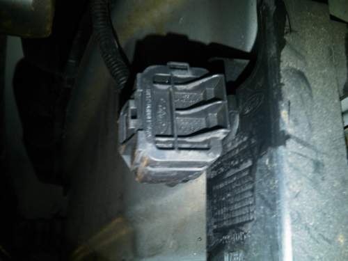

Hallo !

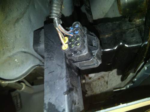

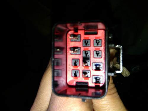

Ich hatte Gestern mein Mondeo ( BJ 2007, Fließheck, 1,6 Ti-VCT 125 PS ) auf der Bünne und habe ein Stecker entdeckt, s.Bilder, er ist Hinten rechts hinter der Stoßstange versteckt. Wofür ist er? Das Auto hat keine Einparkhilfe, ob ich PDC mit dem Stecker verbinden kann? Habe vor vom WAECO nachrüsten.

Also, habe ich richtig verstanden, der Stecker ist für PDS. Danke!
PDS gibt es nicht mehr, heißt jetzt DIE LINKE 😛 Muss PDC heißen - Park Distance Control - also die Einparkpiepser.

Vorrichtung für AHK?
ist pdc.
schonmal nen ahk stecker mit 4 pins gesehen???

ich habe diesen Stecker auch und habe PDC. Muss
also noch für was anderes sein.

TPMS?

ist mit in dem kabelbaum drin.

du braucht den kabelbaum in dem pdc UND tpms sind vorne und hinten
pro reifen einen sensor der auf der felge von innen verbaut ist
pro rad eine antenne
kostenpunkt ca 600€

Moment, also falls ich vorne und hinten diesen Stecker rumfliegen hab, liegt der tpms kabelbaum schon, richtig? Interpunktion wäre hilfreich gewesen 😁
dann die 4 antennen und die 4 rdks sensoren in den felgen. hab ich das jetzt richtig verstanden?
was genau wird denn an den stecker angeschlossen?
du brauchst die kabelbäume die an der stoßstange langgehen, wo die pdc sensoren und die antennen für die tpms angeschloßen sind.
da bei dir kein pdc = kein kabelbaum.
kabelbau für pdc mit und ohne tpms sind 2 verschiedene.
da du kein pdc hast, bräuchteste du z.B. kabelbaum für hinten PN: 1469688. preis:62,15€
usw.
Wer sagt denn, dass ich kein PDC hab? 😁
PDC ist vorhanden 🙂
