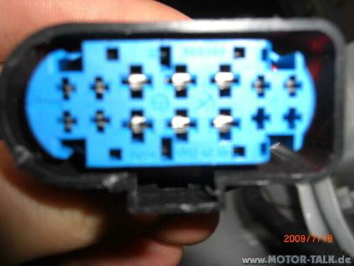

ich habe festgestellt, dass es bei Ford keine einzelnen Stecker zu kaufen gibt und ärgere mich deswegen schon seit Tagen.
Fahrzeug ist ein Ford Mondeo Mk4 EZ 09/2008 Titanium S Kombi. Nach einem kleinem Unfall vorne.
Es handelt sich konkret um den Stecker (14 Polig) der vom Kabelbaum aus dem Innenraum bzw. Sicherungskasten zum BiXenon Scheinwerfer geht und dort in die entsprechende Buchse bzw. den Gegenstecker eingestöpselt wird.
Bei Ford wollte man mir den gesamten Kabelbaum verkaufen für 560 + MwSt.
Alternativ könnten die Stecker vom Focus mit Bixenon bzw. allen Ford Bixenon Modellen verwendet werden. Es scheinen standardisierte ISO oder DIN Stecker zu sein, also müssen sie auch irgendwo zu bekommen sein.
Für die Schrottplätze ist das Auto noch zu neu. Ebay fand ich nix.
Bin auch bereit mir so einen Stecker eventuell zu basteln. Da gibt es doch schon seit Jahren Plug and Play Umrüstsätze für Xenon usw. also müsste es theoretisch kein Akt sein so einen selbst herzustellen. Falls Jemand nähere Infos hat oder mir Tipps geben könnte, wäre ich sehr dankbar!

dass es die Stecker nicht einzeln zu kaufen gibt, ist mittlerweile in jedem Industriezweig usus. Der Hersteller bezieht seine kompletten Kabelbäume von einem Zulieferer. Er hat gar keine Möglichkeit mehr, Einzelteile zu bevorraten. Das ist für den Kunden natürlich ärgerlich, auf der anderen Seite würde sich mancher Händler ins eigene Knie schiessen, wenn er selbst an den Steckern rumpfriemeln muss. Ein Stecker sieht einfach aus, aber um eine korrekte Steckermontage zu bewerkstelligen, braucht man die verschiedensten Presswerkzeuge etc., die leicht einige 1000 € (pro Stück!) kosten können. Auserdem kann bei "freihändigem" pfriemeln hinterher das Ergebnis noch schlechter sein als vorher. Da kann ich noch ein Lied davon singen aus meiner Zeit als Fertigungs-/Montageplaner.
Kannst du mal ein oder mehrere Fotos von dem Stecker einstellen? Vielleicht kann man anhand der Bauform den Hersteller / Typ erkennen. Vielleicht habe ich hier bei mir noch das eine oder andere Teil herumliegen. Wenn du mal den Stecker genauer anschaust (Lupe), kannst du evtl. eine Herstellerbezeichnung (z.B. PHOENIX) oder eine andere Beschriftung erkennen.

Fotos habe ich jetzt mal upgeloaded! Von der intakten Seite!
Alle Nummern habe ich mir auch notiert die auf dem Stecker zu sehen sind:
1719104
ZSB 1719105
569 TU / CO 24
PBTGF20
Stecker
Cimg0070
Der Mondeo-Kabelbaum kommt von Delphi. Ford Steckverbinder sind i.d.R. von Tyco, Yazaki oder z.B. Delphi, Lear als Tier1-Supplier direkt. Phönix wird wohl eher bei Prüfständen und in der Automatisierung verwendet 😉
Du kannst ja mal versuchen, mit einer Mail an Delphi die Teilenummern herauszufinden.
Wenn der Stecker fehlt, sind die Terminals wohl auch weg. Nur der Stecker ohne Terminals und Dichtungen bringt dir dann nicht viel. Die haben alle einzelne Teilenummern und sind als Privatperson fast schon unmöglich zu organisieren.
Geh lieber auf den Schrottplätzen suchen - der Lampenstecker vorn ist schon länger der gleiche.
edit: Ich bin ja mal nicht so und hab bei Tyco gesucht und prompt gefunden (da ich die Dinger eh kenne)
Hier ist dein Stecker

Als Terminal werden die Kontaktstifte mit Anbindung an die Leitung bezeichnet (also der "Pin" der im Stecker steckt). In einen Stecker kommen die an die Leitungen "angeschlagenen" (vercrimpt) Terminals. Diese rasten durch geeignete Konstruktionen fest ein.
Z.T. gibt es noch Sekundärverriegelungen, die nach Einrasten der Terminals diese zusätzlich fixieren.
Im Motoren- und Aussenbereich sind die Stecker mit einer Art Silikonvergussmasse gefüllt. Die Terminals werden da "durchgestoßen" und sind abgedichtet. Dann gibt es noch Gummidichtungen für die Stecker.
Jetzt hab ich zwar deinen Stecker gefunden, die Terminals (für den Stecker gibt es schonmal zwei unterschiedliche) und Dichtungen haben aber separate Teilenummern, die ich jetzt auch nicht kenne.

Wenn ich die Tyco Produktbeschreibung so lese, kommen nicht viele Terminals in Betracht.
1,6mm und 2,8mm sind die richtigen für den Stecker.
Vergleich mal mit dem noch vorhandenen Stecker. Sollten Federkontakte sein. (die spreizen sich beim Stecken um den Kontakt-Pin von der Lampenbuchse)
Hier sind die Terminalzeichnungen
Müssen die JPT.REC sein (also JuniorPowerTimer Receptacel)
