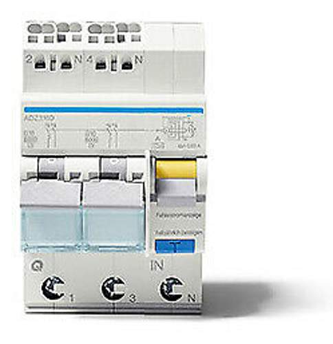

... an die Kabelzieher-Fraktion, denkt doch bitte auch an den Personenschutz, wenn ihr etliche Meter Verlängerungskabel verlegt.
z.B. Mobiler Personenschutzschalter (FI-Schalter)
RCD sollte sowieso in jeden Haushalt vorhanden sein.
Um 150 € ist der aber zu teuer.
...nur funktioniert der fest eingebaute FI nicht, wenn die Leitungslängen zu groß sind und damit der Wiederstand des Schutzleiters zu hoch wird.

@gast356 schrieb am 29. Dezember 2017 um 12:21:42 Uhr:
Es gab mal eine Zeit, da wurden die Dinger von der Berufsgenossenschaft gefördert bzw. gabs die für Mitgliedsbetriebe so gut wie geschenkt.
Mein gesamtes Haus und alle Außenstromkreise sind über RCD-Schalter abgesichert. Licht der Flure (Treppenhaus & vor den Sicherungskästen) und Kühltruhe/Kühlschrank haben eigene RCD(30mA), alle Wohnräume sind mit nem 3pol.RCD(10mA) abgesichert. Keller und Außen haben einen 3pol.RCD(30mA).
Ich habe vier Sicherungsverteiler. 2 im Keller, einen im OG und einen im Garagenanbau für Gartenhaus und Außenanlage (inkl. Garage)
Meine E-Anlage ist großteils modernisiert und berührungssicher ausgeführt. Alte Stromkreise mit 1.5mm² sind auch nicht mehr mit 16A abgesichert. Im Haus mit 13A, außen mit 6/10A.
Soll ich die Kabeltrommel mit einem FI ausstatten, oder langt der im Sicherungsverteiler? Der Querschnitt ist mit 2.5mm² ausreichend groß. (Alternativ: Staberder!) Weiß dann der FI im Verteiler, dass die Schalter in der Trommel auslösen soll?
Hab aber auch ne 25m-Trommel mit FI-LS.(30mA/10A) Die könnte ich ja in die andere Trommel einstecken! 😁

@gast356 schrieb am 29. Dezember 2017 um 12:30:19 Uhr:
Für den Schutzleiter reicht doch bei einem 30 mA FI ein Widerstand von 1.666 Ohm.
R = 50 Volt geteilt durch 30 mA
Wie lang sollen die Leitungslängen denn so ungefähr werden, bis ein 30mA-FI gar nicht mehr (selbst bei Kurzschluss von Leiter und PE) funktioniert?
wenn der gar nicht mehr funktioniert, kann ja allein deswegen schon kein größerer Strom als 30mA durch den menschlichen Körper fließen....
um diesen Zustand zu erreichen, müsste dein Verlängerungskabel schon einige Kilometer lang sein.
was du vermutlich meinst, ist die Tatsache, dass die Leitungsschutzsicherungen bei größeren Verlängerungen (und entsprechender Anzahl von Kupplungen) eventuell nicht mehr (schnell) auslösen können.
Das wäre richtig und u.a. aus diesem Grund, sind z.B. auf Campingplätzen oder in Sportboothäfen maximal 25m Leitungslänge mit 2,5mm² und ohne Zwischenkupplung/Adaptern usw. vorgeschrieben.
