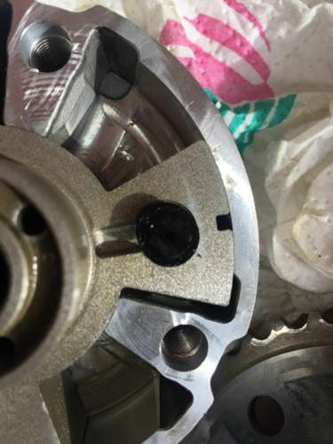

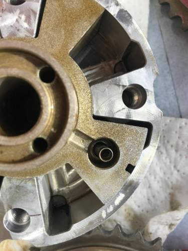

@ChrisH1978 schrieb am 1. Februar 2020 um 09:08:54 Uhr:
Ach ja, das muss noch rein:
Ich habe ja auch beim Start auffällige Geräusche, bei der ich mutmaßte, dass es sich um die Steuerkette handelt. Die entsprechenden Diagnosen haben das nicht bestätigt und der letzte BMW Mechaniker meinte, es käme vom Ventiltrieb.
Hierbei habe ich die letzten drei Wochen bei Kaltstarts die Zündung etwas vorher laufen lassen und dann erst gestartet. Dabei wurden die Startgeräusche wesentlich besser und sind in 80% der Starts kaum mehr vorhanden. Kann jemand hierzu etwas beitragen?
So, da muss ich das zwischenzeitlich wieder widerrufen. Die Startgeräusche sind tatsächlich durch einen Ölwechsel erst besser geworden, wurden in Folge dann aber schlimmer. Auch die Laufruhe wurde durch die neuen Zündspulen um Welten besser, aber eben nicht zu 100%.
Ich habe das Fahrzeug dann zum Motoreninstandsetzer und Kette, beide Nockenwellenversteller sowie den Riementrieb tauschen lassen. Nun ist der Motorlauf wieder top und ein Startgeräusch kaum mehr vorhanden. Ganz weg ist es allerdings nicht und das fuchst mich. Gut, zumindest ist das Startrasseln weg.

Nachdem ich heute die NoWe-Versteller geöffnet habe, fällt bei einem auf, dass dieser sich auch mit einem Hebel gar nicht händisch bewegen, wohingegen der andere sich zumindest über einen gewissen Widerstand hinaus mit einem Schraubendreher verdrehen lässt. Kann dazu jemand etwas sagen? Ich bin der Meinung, dass der Zweite ordnungsgemäß arbeitet und der erste klemmen könnte. Kann das jemand bestätigen oder widerlegen? Beide Versteller sind grundsätzlich nahezu identisch, aber seitenverkehrt aufgebaut - die Feder und somit die Federkraft sollte doch dieselbe sein.
Schönen Mai-Feiertag!
Christian
PS - zum Allgemeinzustand des Steuertriebs: Die Gleitschienen waren noch vollständig intakt, aber bereits leicht eingelaufen (ca. 4/10 mm), die Kette war etwas gelängt und der Riementrieb demontiert nicht wirklich auffällig.
.jpg
