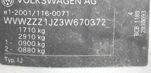

Leider wissen wir noch nicht welchen Motor du hast.
Am besten mal den MKB (Motorkennbuchstabe) nennen.
Du hast einen Benziner mit 158.000 gelaufenen Kilometern.
Manche Motor-Modelle haben gewisse Eigenheiten, die nur bei einem bestimmten Modell auftreten ...
-> Deshalb:
- Wie lauten Deine drei Motorkennbuchstaben ?
- wie viele PS ?
- Modelljahr ? (NICHT Baujahr; abzulesen an der 10. Stelle der Fahrgestell-Nummer)
Halllo allerseits,
sorry, etwas spät dran, aber hier mit der JPG-Dateianlage das Typenschild an der Verkleidung des linken "Ferderbeins"; ist die Motor-Variante hieraus ersichtlich; auffällige Prägung am Motorblock habe ich nicht gefunden, der Block ist jedoch auch gut mit Abdeckungen / "Verkleidung" verpackt, zumindest obenauf. Motorleistung lt. Kfz-Schein 77 KW.
N.
20220115
Das dürfte dann der BCB Motor sein.
1.6 Benziner mit 105PS und 16 Ventilen.

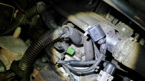

Wenn es der BCB ist, dann hier ein Foto von der rechten seite des Motors. Da sitzt die grüne Schönheit 😉
Hallihallo; ja, ich gehe davon aus, dass es der BCB Motor ist; 77 KW = 105 PS, so auch laut Kfz-Schein... die "grüne Schönheit"?!?!?!? Das ist der Temperatursensor, denke ich mal??? Mache mich mal auf die Suche im Motorraum... ich habe ein youtube-video für den Austausch des Thermostates gesehen... ist wohl doch mehr was für meine Werkstatt / Schrauber... ;-)
