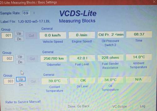

Checke nochmal den neuen Kühlmitteltemperaturgeber.
Wenn das ein Billigheimer war, kann der schon von Anfang an Mist gewesen sein.
Einfach mal die Temperaturwerte des Kühlmittels im Kombiinstrument (STG 17) und Motorsteuergerät (STG 01) vergleichen wenn der Motor kalt ist via VCDS / VAG-Com.
Der Minus wert sieht komisch aus?
Da ist kein Minus-Wert.
Der eine sagt 42°C und der andere 39°C.
Ist zwar nicht perfekt, aber scheint soweit OK zu sein.
Ich gehe davon aus dass das Auto vor einer Stunde oder so noch gefahren wurde? (daher die Restwärme)
Und in dem Zustand traten Startschwierigkeiten auf?

tatsächlich wurde das auto ca. 3h zuvor bewegt.
mit ca. 80% tankvolumen sprang er auch direkt an.
ich kann gerne morgen die gleichen daten liefern.
