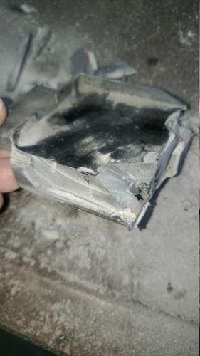

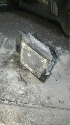

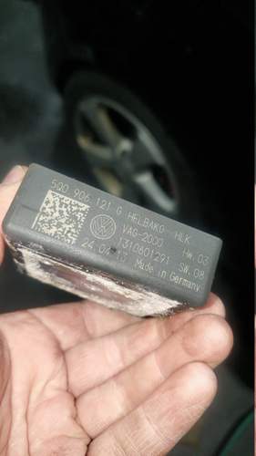

Nein, das neue Steuergerät ist von einem Biturbo weil das rum lag. Ich habe das alte nun raus bekommen aus der Halterung die voll Sand ist. Ich hatte es gestern auch nochmal probiert. Die Tankpumpe wird damit gar nicht mehr angesteuert. Sobald das andere steckt, läuft die Pumpe sofort los (mit VCDS vorher angesteuert).
Es ist komplett zugegossen sodass man gar nichts sehen oder machen kann. 5Q0906121G HW 03 SW 08 aber ich wüsste nicht wie man es auslesen kann. es ist ja nicht am CAN Bus angeschlossen. es geht nur ein Kabel zum MStG. schätze mal PWM, da die Spannung schwankt.
Danke erstmal für die Bilder.
Es sind zwei verschiedene Stg. Das eine (welches Du jetzt nutzt, wenn ich es richtig verstanden habe) ist ein 3Q0 mit der HW 01 und Software 001.
Dein defektes ist ein 5Q0 mit HW03 und SW 08 aus 2013. Das 3Q0 ist laut Teileliste aber kein Ersatz für das 5Q0. Nur das 5Q0906121*R* wurde durch ein 3Q0 Typus ersetzt.
Leider kann man nicht sagen, welche Software / Hardware wirklich neuer ist, da man nicht von einem Datenstand des 3Q0 auf denen eines 5Q0 schliessen kann. Allerdings muß es wohl eines der ersten Stg sein, da der Passat B8 erst ab 2014 gebaut wird.
