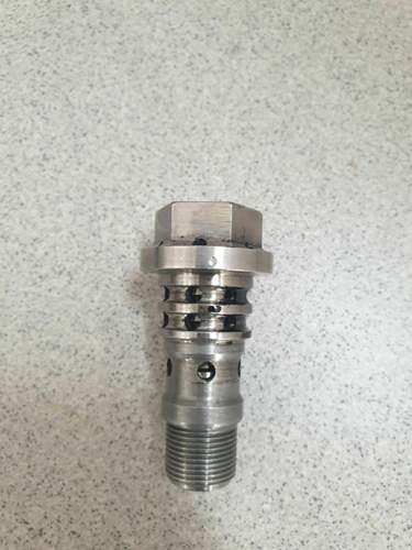

also mein 2.0TDI 150PS 2014 fing mit ca. 80.000 km sporadisch an beim Start länger zu drehen. Zuerst nur wenn der Wagen mehrere Tage stand, dann wurde es immer häufiger und zum Schluss brauchte ich auch wenn der Wagen nur über Nacht nicht lief bis zu drei Startversuche. Anfangs war eine Glühkerze laut Fehlerspeicher nicht mehr in Ordnung. Hier leuchtete auch die Motorkontrollleuchte. Alle Kerzen getauscht, Fehler weg, Symptome blieben....
Sporadisch war auch ein Fehler vom nockenwellensensor im Speicher. Getauscht, Fehler blieb.
Vor vier Wochen habe ich dann wie auch hier beschrieben das Stellventil von der Nockenwellenverstellung getauscht. Seit dem keinerlei Startprobleme mehr. Kosten eines originalteils ca. 100€. Einbau/Tausch habe ich selbst durchgeführt.
also mein 2.0TDI 150PS 2014 fing mit ca. 80.000 km sporadisch..... Kosten eines originalteils ca. 100€. Einbau/Tausch habe ich selbst durchgeführt.
Hallo, wo hast du die Teile bekommen? Wenn ich so schaue komme ich immer so auf ca. 200€?
das Ersatzteil habe ich direkt beim VW Händler gekauft. Es war nur das Ventil mit einer Dichtung. Nicht der Steller selbst.
16280021502547091390691873983755
Okay super danke für die Rückmeldung. Hatte auch schon dran gedacht nur das Ventil zu tauschen, dann sollte das Dichtheitsproblem ja schonmal behoben sein.
Wäre jetzt nur noch interessant zu wissen warum der Speicher weggelassen worden ist und was es für Konsequenzen hat mit dem neuen Ventil und alter Deckel mit Speicher.
Ist das System mit Speicher langsamer beim verstellen? Hat der alte Speicher eventuell auch Vorteile weil der Druck noch länger gehalten wird. Vielleicht war das weglassen des Speichers auch wieder nur der Kostendruck.
Der Speicher soll doch fehlen wegen Startproblemen war meine Auffassung, da der Speicher nicht unendlich lange Druck hält und erst wieder befüllt werden muss.
ich habe mir gerade erst ein Gehäuse mit Ventil gebraucht gekauft für ca 25€ nicht in DE und werde es statt dem mit Druckspeicher verbauen und schauen ob er dann besser startet. Bei mir ist es ein leon aber die Motoren sind ja fast identisch.
Das Foto oben ist das alte Ventil. VW hat sicher erkannt, dass das Ventil nicht optimal ist, da am neue Ventil die Bohrungen ganz anders angeordnet ist. Laut meinem Händler ist es von VW zum Einzeltausch vorgesehen.
vielleicht auch anderer Zulieferer? Das bekommt man von außen ja leider nicht wirklich mit. Es sei denn es steht was drauf
