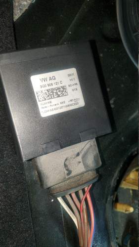

Ich habe einen GTD Motor (DGCA) mit 184PS und auch dieselben Probleme in den letzten Monaten. Mal mehr mal weniger. Hatte zuerst den Nockenwellenversteller getauscht auf ohne Vorratsbehälter. Das war schon mal deutlich besser aber sporadisch trotzdem lange Starts wenn auch kürzer als vorher. Hatte nichts mit der Temperatur zu tun. Gestern Nacht startete er gar nicht mehr. Heute nachmittag auch nicht. Raildruck ging nur auf 50 Bar hoch. Mit Starter Akku drehte der Anlasser schneller und er kam auf 70 Bar. 300 muss er ja haben bis er einspritzt.
nach Ansteuerung der Tankpumpe mit VCDS ist mir aufgefallen das die gar nicht läuft. Habe jetzt ein anderes Steuergerät dran für die Tankpumpe von einem Passat und muss sagen, dass er noch nie so schnell angesprungen ist. Ob es vorher mit den langen Starts dran gelegen hat, weiß ich noch nicht aber bisher habe ich davon nichts gelesen und wollte es mal einwerfen. anbei ein Bild vom "neuen" Stg. Das alte hatte 138tkm
Ist das "neue" vom Soft- & Hardware- Stand identisch zum alten Stg ? Meine Frage soll darauf hinaus laufen, ob es "nur" defekt war.
