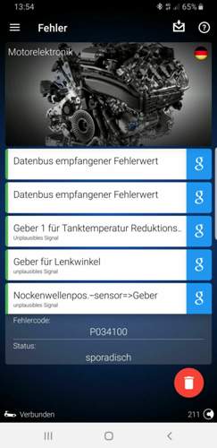

Moin Leute,
Wollte mich jetzt nach diesem langen wocheende melden mit meinem Ergebnis.
Also ausgetauscht wurde am 17.10 der Nockenwellengeber,stellventil und der Magnetventil von außen. Kostenpunkt waren es knapp 700 Euro bei Freien Werkstatt.
Die ersten normalen Tage wo über nacht schon das Problem entstand, gingen gut über die Tage halbe Drehung und war an.
Dann langes we die gehabt stand Auto 2 Tage ohne Start, wieder ohne Probleme🙂)
Fazit seit 2 und halb Wochen super kein einziges Mal mehr langes Orgeln.
Immer sofort gestartet.
Ich werde schauen wie es in paar Monaten ist aber denke das Problem ist gelöst. VW übernimmt kein Cent.

Hi Leute, leider hat mein Passat auch das gleiche Problem, heute habe ich den Fehlerspeicher ausgelesen und da stand ein code P031400, was empfehlt ihr , das Auto habe ich erst seit knapp 3 Monaten, wäre dieser Fehler ein Garantiefall ? Gruß Zoltan
erstmal löschen und schauen ob er wieder kommt
Der Fehler kam zurück, der Händler tauscht morgen den Nockenwellenpositionssensor , hoffentlich wird dann wieder alles passen.
