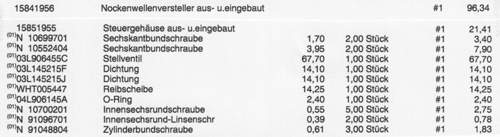

Anbei nun der gewünschte Auszug von meiner Rechnung. Es wurde im Nockenwellenversteller das von Diagnose Dan gezeigte Ventil getauscht. Die Rechnung stammt aus AT und die Beträge sind noch ohne Umsatzsteuer.
Meine Symptome waren: Startprobleme traten sporadisch, zuletzt aber immer häufiger auf. Das Problem ist immer nur morgens, wenn das Fahrzeug ausreichend lange abgestellt war, aufgetreten. Der Starter drehte sich normal durch, der Motor springt aber nicht an. Manchmal wurde der Startvorgang abgebrochen und es kam der Hinweis, den Motor manuell zu starten. In den Steuergeräten war kein Fehler hinterlegt.
Noch etwas ist mir aufgefallen: Ich wohne in einer Siedlung und fahre – bedingt durch das DSG – die letzten 800 Meter vor dem Abstellen des Motors praktisch mit Leerlaufdrehzahl. Wenn ich manuell einen niedrigeren Gang eingelegt habe und diese Strecke mit ca. 2.000 Umdrehungen gefahren bin, sind die Startprobleme am nächsten Morgen deutlich weniger häufig aufgetreten. Das könntest Du auch einmal probieren.
Viel Erfolg!
Ventil für Nockenwellenversteller

Was ist in dem Betrag enthalten? Wird nur das Ventil oder auch das Gehäuse getauscht? Bei mir wurde nur das Ventil getauscht.
Ich habe den Austausch des Ventils gemeinsam mit dem Zahnriemenwechsel machen lassen. Ich kann mir aber nicht vorstellen, dass das diesen großen Preisunterschied ausmacht.
Denke das wäre mit komplett alles gemeint
@19andre92 schrieb am 11. Oktober 2019 um 16:19:41 Uhr:
@hans05 schrieb am 11. Oktober 2019 um 16:15:42 Uhr:
Damit ist klar, woher der Preisunterschied kommt. Bei mir wurde nur das Ventil getauscht.
