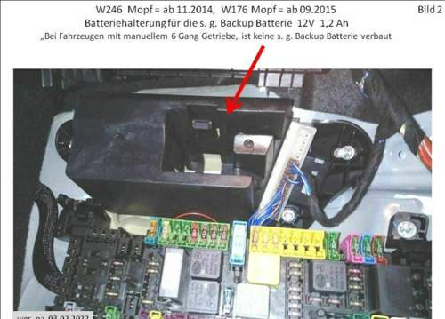

Nicht ganz, es gibt bei Fahrzeugen mit Automatikgetriebe, eine s. g. "Backupbatterie" = 12V 1,2 Ah. Die s. g. Stützbatterie = 12V 12 Ah, gibt es mit der Mopf Einführung dagegen nicht mehr.
Siehe Bildanhang 1-3

Korrekt (:-))
Bei Fahrzeugen ab Modelljahr 2015 (MOPF), muß der Einbau einer neuen (= nicht gebrauchten) Batterie im Steuergerät SAM (N10) unter dem Menüpunkt "Ansteuerungen" bestätigt werden. Aufgrund der technischen Änderungen im Energiemanagement, ist es zwingend erforderlich, den Ladungsdurchsatz der Starterbatterie nach einer Batterieerneuerung zurückzusetzen
