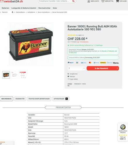

neue Batterie bestellt, sollte noch die Woche geliefert werden, evtl. find ich am Samstag Zeit für den Tausch. Irgendwann wird die HomeOffice-Zeit wieder vorbei sein, dann werd ich das Auto auch wieder deutlich mehr brauchen als aktuell :-) Soll es wieder voll ready sein. Bestellt bei Swissbatt24.ch, 1-2 Tage Lieferfrist, inkl. Versand CHF 237.-
Ach ja, die Mercedes-Werkstatt wollte im Sommer läppische CHF 650.- für den Tausch...! (Batterie + Arbeit)

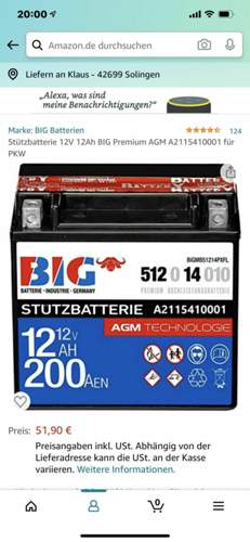

Beim Vormopf die Backup Batterie ist wirklich nur da um wenn das Auto durch SS ausgeschaltet wird die Spannung konstant zu halten. Der kleine Akku hat nichts mit der Standheizung oder dem Starten des Autos oder sonst etwas zu tun. Dieser Akku ist wirklich nur dafür da um bei Aktiver SS die Spannung konstant zu halten!

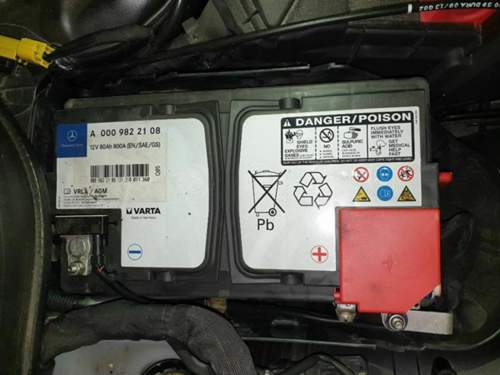

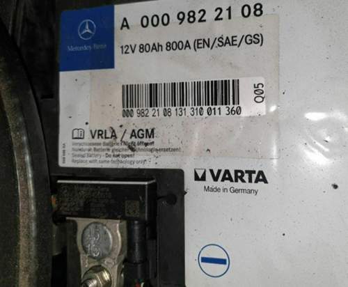

Aber klar, hast du recht, die große ist hinüber, ist eigentlich die erste, Original-Mercedes (Foto)
@juheger schrieb am 03. Apr. 2021 um 19:46:59 Uhr:
ATU Datenbank steht, dass er 2 Batterien hat, mir wurde es durch FIN am Computer gezeigt.
...ob die ATU Datenbank stimmt... klapp einfach mal dein Teppich im Beifahrerfussraum um da siehst die zweite Batterie oder auch nicht...
..wenn doch hast Optisch ein Mopf und Technisch ein Vormopf... (-;
Beachte aber beim Ksuf des es wieder eine AGM ist...
...und ob es die erste Batterie ist siehst Du auf dem Plus oder Minus Pol des Akkus da ist normal ein Datum eingestanzt.

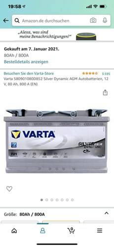

Ich hab diese gekauft

wegen AGM - ich sehe auch Klohlig hat so eine gekauft, lese aber grade folgendes: Fahrzeuge mit Start-Stoppautomatik erfordern EFB-Batterien - eine herkömmliche Batterie würde nach kurzer Zeit entladen sein.
Ist EFB eine richtige Empfehlung?
@juheger schrieb am 03. Apr. 2021 um 21:27:51 Uhr:
hab schon Teppich abgeklappt, da gibt's was mit Plastikkappe bedeckt..
Dahinter ist der Sicherungskasten...
Ich empfehle Dir die AGM Batteie von Banner. Welche genau kannst auf deren Homepage nachsehen und den besten Preus bekommst bei eBay...
Deine jetziger Akku A0019828108
Ist auch ein AGM Akku... ...von Varta!
