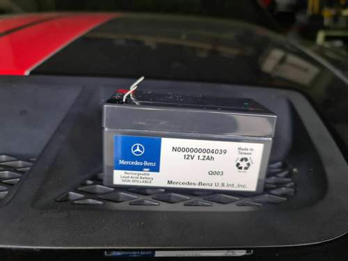

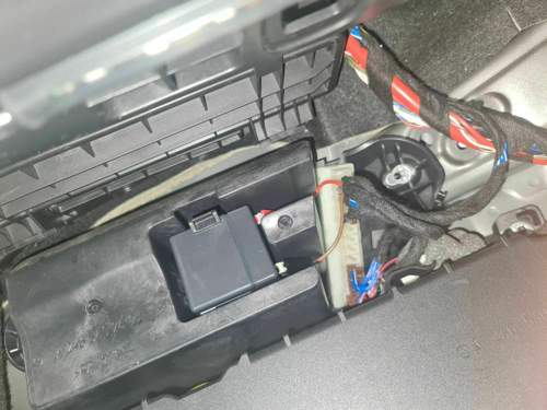

die mopf haben ne backup batterie. nicht wie die vormopfs aber haben eine. bei mir nennt sie der freundliche stützbatterie. hier sind mal 2 fotos der batterie. sie ist beim sicherungskasten im innenraum. und wenn die entladen ist geht dann auch kein start stop mehr, kein selber parkieren usw wie bei mir am cla im moment
1
2
