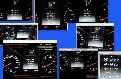

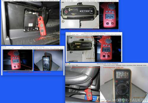

Hier nochmal 2 grundsätzl. Gedanken zur Akku-Messung:
Die abgelesenen Werte im KI bei stillstehender Lima sind mit äußerster Vorsicht zu genießen, zur Veranschaulichung habe ich mal paar Fotos beigefügt.
Ein aktives Bordsys. ... ganz gleich ob Tür geöffnet - Zünschl. in erster Stufe - KI-Anzeige leuchtet o.ä. ... bedeutet eine Strombelastung von abfallend 12 Amp. bis ca. 8 Amp. als Dauerlast auf dem Starter-Akku.
Die abgefallene Akkuspannung ist auf einem Foto mit Stromanzeige vom Bennet CM 11 deutlich angezeigt !
Die vom TE genannten 11,8 Volt sind auf jeden Fall ein Anhaltspunkt für einen leistungs-schwachen Starter-Akku.
Dieser wird vermutl. auch durch weitere zig-fache Ladeversuche auch nicht in den Neuzustand versetzt werden.
