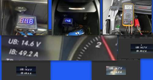

Wie hast du die Ladespannung gemessen ?
Richtig wäre ... siehe Foto.
Ladespannung normal
