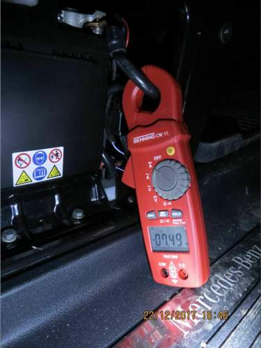

Wenn du eine beliebige GEL-Batt. da reinstellst, hält diese mind. doppelt solange wie dein Fahrzeug.
Einzig wichtig ist der Kaltstart-Strom, der annähernd die 200 Amp. aufbringen sollte, damit nicht sämtl. "Funzeln" einschl. Comand kriegsmäßig abdunkeln.
p.s.:

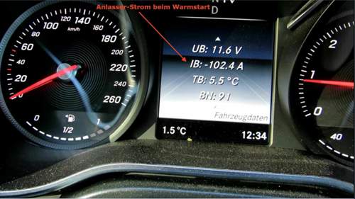

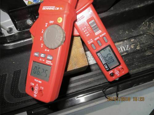

der im KI angezeigte "Mondwert" von grundsätzlich 102,4 Amp. ist gedeckelt und gibt den Anlasserstrom beim Warmstart an jeder Straßen-Ecke niemals wieder - er beträgt deutlich > 300 Amp.
Ein Benning CM 2 ist mit seiner Stromanzeige (max. bis 300 A) stets deutlich überfordert.
(auch bei heißem Motor > 95 Grad )

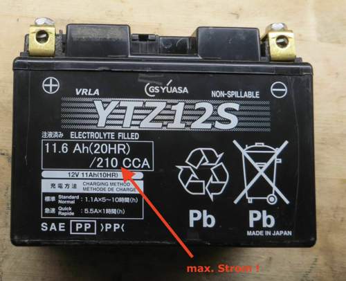

Tausche nur die Erhaltungsbatterie in Kofferraum ( ist so groß wie eine Motoradbatterie ) diese ist für Start-Stopp zuständig ca..140 €
Ist das der Preis bei MB? Für den Preis bekommst du im Netz 3 dieser Batterien.
Klick mich ==> https://www.google.de/search?...
So groß wie eine Motorrad Batterie. Soweit ich weiß ist es aber keine, sondern hat eine andere Spezifikation. Mir wurde die mal auf Garantie ausgewechselt (wegen S/S) - hätte auch so um die 120-150.- gekostet.
Sorry, hatte mein Foto vergessen :
der Stütz-Akuu bringt etwa 150 Amp. und gleichzeitig der Starter-Akku noch 250 Amp. ...zusammen reicht es den Motor immer wieder in Gang zu setzen.
Bild 2:
dieser sauteure japan. GEL hält gewöhnlich mehr als 15 Jahre.

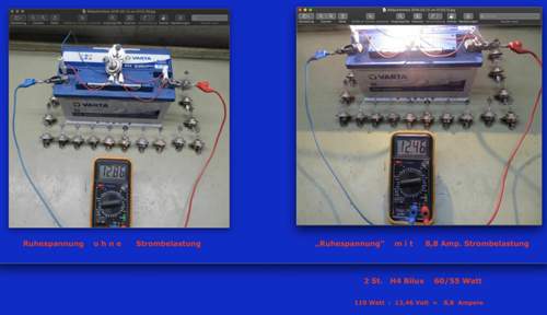

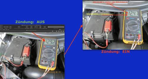

Um in deinem geeichtem Multimeter die gleichen verfäschten Meßwerte abzulesen, wie im Kombiinstrument, brauchst du lediglich 2 Stück H4 Bilux parallel mit leuchten zu lassen. 😁
Fazit:
Spannungs-Werte im KI (ohne lfnd. LIMA ) sind immer unbrauchbar !!!
Mit & ohne Last
Zündung: EIN
Mit & ohne Last
Danke dir, schöne Anordnung und Erklärung.
Ich denke man kann nicht von einer Verfälschung des Messwertes ausgehen.
Im KI wird ja nichts anderes angezeigt, als in deinem Versuchsaufbau mit Belastung. (Messtoleranzen sind zu verbachlässigen)
Im Auto ist halt die Spannung unter Belastung ablesbar.
Die Ruhespannung ist ja nur ein Indiz für die Beurteilung des Zustand der Batterie.
Für mich ist die Beurteilung unter Belastung jedoch viel aussagekräftiger als nur die reine Ruhespannung.
Besser wäre es natürlich ein teueres Batteriemessgerät zu benutzen aber das schafft man sich als Hobbybastler normaler Weise nicht an.
Nach meinem Vergleich mit meinem einfachen digitalen Multimeter weicht bei mir die Spannung im KI um 0,2 Volt bei eingebauter Batterie ab.
Im Blick auf die Messgeräte (Multimeter, KI-Anzeige) ist der Messfehler für den Belastungstest der Batterie unerheblich.
Entscheidend ist der Spannungsabfall bei Belastung.
Ich denke dafür reicht die KI-Anzeige immer aus.
Entscheidend ist die Werte richtig zu interpretieren.
Ich gehe davo aus, dass die Ladeelektronik auch auf dieser Basis arbeitet. Der angezeigte Wert im KI kann so falsch nicht sein, weil ich denke dass das nur einer der Werte ist den die Ladeelektronik auch benutzt um die Batterie richtig zu laden.
