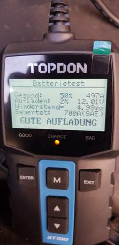

Aktuell fällt der Batterietest bei mir so aus, wie auf dem Foto zu sehen. Der Kuga startet aber bisher mit der vier Jahre alten EFB-Batterie zuverlässig (natürlich immer mit der Standartmeldung: " System aus, um Batterie zu schonen..."😉.
Meine Werkstatt kennt das Thema der ständig (fast) leeren Batterie natürlich, hat aber keine wirkliche Lösung anzubieten. Ford selbst verweist auf den FFH, der ja eine Lösung von Ford erwartet... usw.
Da ich leider keine Lademäglichkeit habe (Mietwohnung in der Satdt), werde ich vielleicht das Thema bis zum Totalversagen der Batterie ausreizen und das Ganze Ford im Rahmen der Mobilitätsgarantie bearbeiten lassen. Blöd nur, wenns dann gerade vor einer Urlaubsfahrt passieren sollte...
