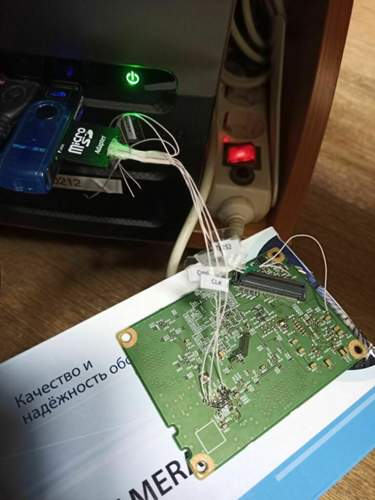

das Freischalten ist etwas komplizierter und wird in etwa so gemacht...
Filme
Speedlock geht noch recht einfach mittels Forscan, die Video-Funktion und sonstige Spielereien nur mit vorheriger Änderung am Speichersystem mittels direktem Zugriff auf die Hardware des Sync3, so wie es das Bild von @MaxMax zeigt.
Es gibt auch einen kleinen Kreis von Leuten die Zugriff auf ein Jail-Break haben und damit die Freischaltung auch ohne Hardware-Eingriff erledigen können.
für @MaxMax seine Variante (Ausbau der Hardware) braucht man auch einiges an "Knowhow" zum beschreiben des Speichers, diverse Software und auch wieder Hardware.
