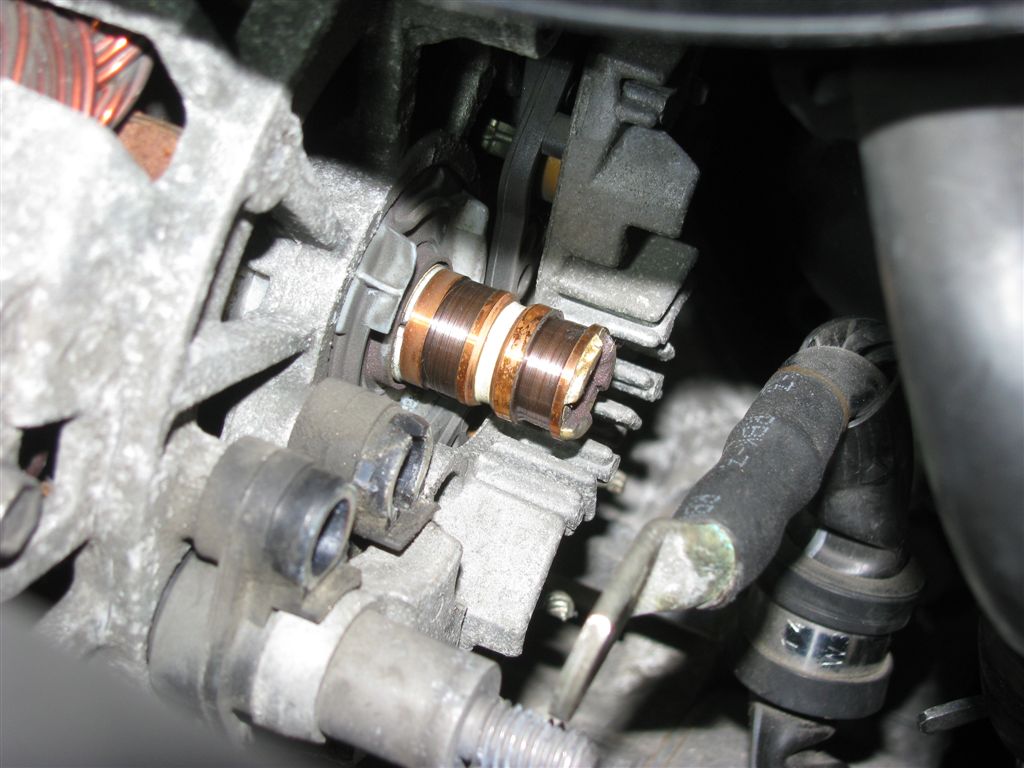

Übrigens, "remanufactured" sind oft besser als die "originalen". Weil man dort Fehler ausgemerzt hat. (z.B. Wicklungs-Lack, Regler, Dioden usw.)
Nur als Beispiel, so sahen meine Kupferringe aus:
https://data.motor-talk.de/.../img-3939-4148003940459077613.JPG
