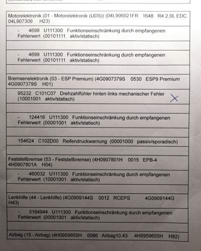

Habe heute den Sensor gewechselt - leider ist das Ding natürlich abgerissen, so dass ich die Reste ausbohren musste.
Alles wieder zusammengebaut, der Fehler ist weg!

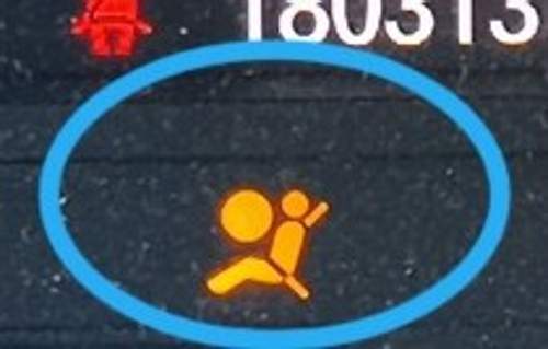

Naja fast, aus irgendeinem Grund leuchtet die gelbe Warnlampe für die Sicherheitssysteme noch.
Irgendeine Ahnung, was das nun wieder damit zu tun haben könnte?

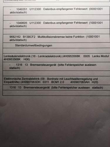

Ach, ich hab ja noch das Protokoll, welches die Werkstatt für mich ausgelesen hatte.
Die meisten Fehler sind durch das Wechseln des ABS-Sensors weg, nur die Leuchte für die Sicherheitssysteme leuchtet noch.
Irgendwer eine Ahnung, welcher der Fehler dafür zuständig ist?
Seltsam finde ich ja auch, dass dieser Fehler gleichzeitig mit den anderen aufpoppte und offenbar nichts mit dem ABS-Sensor zu tun hat. Hmm...

Du hast einen Fehler im Airbag Stg (ganz unten Bild 1). Selbst wenn der Fehler nicht mehr vorhanden ist, muß er aus dem FS gelöscht werden, bevor die Lampe erlischt.
Die Fehlermeldungen dazu stehen auf der zweiten Seite oben. Die „Multikollisionsbremse“ ist entscheidend. Da arbeiten Crashsensoren vom Airbagsystem und das Bremsensteuergerät zusammen. Der Zweck: Nach einem Rums bleibt die Bremse aktiv, um möglichst weitere Kollisionen zu vermeiden. Und genau das wird hier angemeckert.
Den Fehler testweise löschen (lassen).
