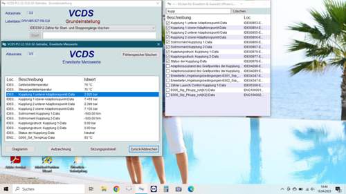

Die Temperatur ist sehr wichtig bei der adaption, wird sie nicht eingehalten bekommt ihr eine Fehlermeldung Temperatur zu hoch oder zu gering. abbruch durch sicherheitsgründe hatte ich auch oft. ich habe es ausprobiert es liegt an einer zu alten Getriebesoftware, update mit vcp can auf aktuelle Version V0006 dann funktioniert das adaptieren tadellos. Wobei Neue software wegen des abgasskandals sehr seltsam schaltet. wie von Marcel-85 beschreiben schaltet das Getriebe dann erst bei ca 100km/h in den 7 Gang. ansonsten werden die gänge viel früher hoch geschaltet. muss man mögen. meine Probleme hat aber auch da adaptieren nicht gelöst. Das getriebe lernt sich ständig sowieso neu an. ich hab es mit vcds beobachtet:
Kupplung 1 unterer Adaptionspunkt 2.675 bar wurde beim fahren immer höher genommen auf 2.900bar
ich hatte auch kurze schaltunterbrechungen anfangs gemerkt, nachher nicht mehr. allerdings war mein problem dann wieder da- schieben in D im stand.
bei mir wurde die Mechatronik mit dem Rep satz versehen und komplett überholt mit dichtungssatz und siebe. einige waren zu aber leider hab ich das problem immernoch, daran liegt es also nicht. ich denke es sind die kupplungen.
Adresse 02: Getriebe (4G1 927 156 B)
13:50:43
IDE00024 Getriebeöltemperatur 38 °C
IDE00853-ENG98502 Kupplung 1 unterer Adaptionspunkt-Data 2.675 bar
IDE00854-ENG98502 Kupplung 1 oberer Adaptionspunkt-Data 8.140 bar
IDE00855-ENG98502 Kupplung 2 unterer Adaptionspunkt-Data 2.347 bar
IDE00856-ENG98502 Kupplung 2 oberer Adaptionspunkt-Data 7.898 bar
IDE00872-ENG98502 Strom des Hauptdruckventils-Data 812.2 mA
IDE00873-ENG98502 Strom des Kühlölventils-Data 1000.4 mA
IDE00874-ENG98502 Strom des Teilgetriebeventils 1-Data 496.6 mA
IDE00875-ENG98502 Strom des Teilgetriebeventils 2-Data 498.1 mA
IDE00876-ENG98502 Kupplungsdruck: Kupplung 1-Data 0.02 bar
IDE00877-ENG98502 Kupplungsdruck: Kupplung 2-Data 0.00 bar
ENG101685-ENG98502 G006_Svt_TempKup-Data 47 °C
