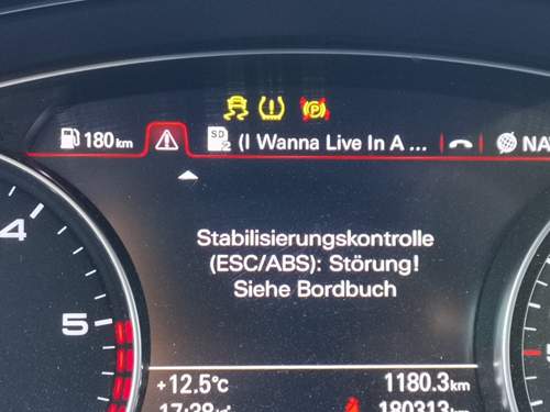

Main A6 aus 2015 zeigt eben diese Fehler an und ich wollte nun die Relais laut unten stehender Anleitung tauschen.
Wie komme ich an die E-Box im Motorraum heran? Habe darüber leider nichts gefunden.
Danke für eure Tipps schon mal im Voraus!

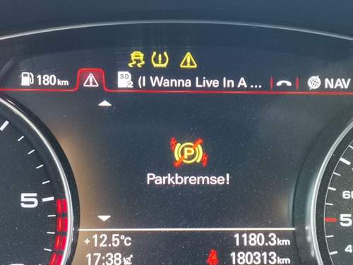

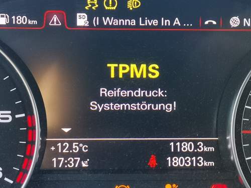

Beide Sicherungen getauscht, gleicher Fehler, verdammt.
Hab den Wagen auch schon ca 10x neu gestartet, hilft nix.
So richtig versteh ich auch nicht, was die Fehler miteinander zu tun haben?!
TPMS/Parkbremse/Bremskraftverstärker/ABS usw kann ich nachvollziehen, aber Leuchtweitenregelung?
Seltsam...

Also mein Dicker ist ein 2015er Facelift, Schalter, der normale 2l Diesel mit 190PS. Vor 2 Jahren aus erster Hand gekauft, mittlerweile 180tkm auf der Uhr.
Vor 3 Wochen war er bei Audi zur großen Inspektion, bis dato (außer AdBlue-Pumpe letztes Jahr, 1500€, grrr) keine Probleme. 2 Tage nach der Inspektion sind wir nach Ö in den Urlaub gefahren, jetzt kurz nach der Rückkehr diese Armada an Fehlermeldungen.
Startprobleme hat er nicht. Beim Bremstest sprang das ABS nicht an, war aber auch trocken draußen.
Wie gesagt, beider 645er Relais sind gestern erneuert, Fehler aber weiterhin da.
Batterie auch geprüft, 14,8V, sollte okay sein.
Vielen Dank schonmal für eure Hilfe!
Sven

@herrnburger schrieb am 14. Oktober 2022 um 07:15:53 Uhr:
Warum hast du dann die beiden Relais getauscht?
Du hast ein ganz anderes Problem...., vermutlich irgendein ABS-Sensor....
Fehlerspeicher auslesen soll manchmal helfen 😉
Für mich passte das laut Fehlerbild (und Anzeigen) irgendwie zusammen.
Hab nachher nen Termin in der Werkstatt, mal sehen...
Super, Radlager/Drehzahlsensor soll laut Audi gewechselt werden.
Kennt jemand einen realistischen Preis dafür? Audi will ca 1000€, die spinnen doch...
