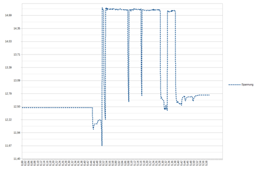

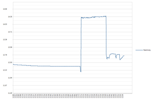

Kurzer Zwischenstand: Meine Lichtmaschine lädt wie verrückt. Und auch nicht "mal laden, mal nicht laden", wie @agassizi und @Focus-mk4 das Normalverhalten beschrieben, sondern dauerhaft während der Fahrt. Das interpretiere ich mal so, dass das BMS die Notwendigkeit erkennt, die Batterie zu laden. Allerdings schafft es mein Focus nicht, die Batterie über ~70% zu laden. Egal, wie lange ich fahre, maximaler Ladezustand (gemessen dann nach einer Stunde Stillstand) ist 12,68V. Wenn die Batterie durch die Lichtmaschine nicht höher geladen werden kann und die Schwelle für Start-Stop höher liegt, ist klar warum Start-Stop bei mir nur dann funktioniert, wenn die Batterie per Ladegerät vollgeladen wird. Insofern hat vermutlich @Hoschiking recht mit seiner Vermutung, dass einfach meine Batterie defekt ist. BMS Reset usw. hat Ford übrigens beim letzten Werkstattbesuch schon gemacht.
Die Batterie scheint über Nacht auch nicht so viel Ladung zu verlieren, wie befürchtet. Die Spannungskurve ist eine schöne flache Linie.
Ich werde weiter Daten sammeln. Da ich nun der Meinung bin, dass der Focus die Batterie nicht leerlutscht, konzentriere ich mich weiterhin auf Spannungsmessungen während der Fahrt. Ich werde die ganze nächste Woche aufzeichnen.
Falls es wen interessiert, ein paar Diagramme.
Bild1: Nachts sackt die Spannung wirklich nicht ab.
Bild2: Kurzstrecke, Samstagseinkäufe. Wochenmarkt (8km), Supermarkt (+6km), anderer Supermarkt (+6km). Wie man sieht, steigt die Batterieladung trotzdem an.

Ich habe mich beruflich und privat viel mit Akkutechnik beschäftigt, daher würde ich sagen, dass deine Batterie einen weg hat, wenn ich die Diagramme so sehe. Es ist nämlich sehr auffällig, dass es einen Spannungshub von teilweise 2,2V zwischen den beiden Zuständen Laden/nicht Laden. Dies lässt auf einen hohen Innenwiderstand der Zellen schließen. Daher geht die Spannung beim Laden sofort auf über 14,6V, obwohl die Batterie gar nicht voll ist. Sobald eine geringe Last da ist, geht die Spannung direkt runter.
Du könntest versuchen die Batterie zu refreshen mit einem Impulslader. Leider ist es so, dass die billigen nichts bringen, da die Ströme zu niedrig sind und die guten schweineteuer sind. Wenn die Batterie aber einmal tiefentladen war und die Polplatten schon am Masse verloren haben, dann bringt auch das nicht mehr viel. Durch den hohen Innenwiderstand steigt die Spannung beim Laden jedes Mal auf weit über 14 Volt, dies führt wiederum zu vorzeitiger Korrosion der Polplatten, ein Teufelskreis. Der Weg führt also nur über eine Senkung des Innenwiderstandes.
