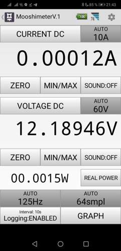

So, gehe dem Ganzen jetzt mal auf den Grund. Spannung nach Abstellen des Motors: 12,19V. Finde ich etwas niedrig, aber noch ok. Bin heute nicht viel gefahren. Beim Anlassen bricht die Spannung auf 10,00V ein. Bei laufendem Motor steigt die Spannung auf 14,56V. Lichtmaschine scheint also ok zu sein. Lasse das Meßgerät jetzt die ganze Nacht aufzeichnen, fahre Morgen früh einkaufen, dann auf die Bahn. Dann hänge ich die Klemmen um und messe den ganzen Sonntag lang den Ruhestrom.
Screenshot-20190510-214314-com-mooshim-mooshimeter
Screenshot-20190510-214351-com-mooshim-mooshimeter
@Daniel325ixt schrieb am 10. Mai 2019 um 22:19:26 Uhr:

Ich habe mir nur aus Neugier das Ding hier bestellt um mir die Boardspannung anzeigen zu lassen (steckt immer drin). Interessant zu sehen wieviel Restspannung er noch am nächsten Tag hat und vor allem erkennt man hier sehr gut, dass der Generator (Lichtmaschine) nicht immer aktiv ist, also die Batterie nicht permanent lädt. Zudem sieht man direkt wenn die Spannung unter 12V ist und S/S dann nicht funktioniert. Nach etwas aufladen ist alles wie gehabt.

Ich werd gleich mal ne Messfahrt machen. Morgen dann Ruhestrommessung. Vielleicht ist es ja ganz was Offensichtliches. Modem hängt sich auf und zieht 500mA/h oder so.
