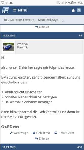

Wie Rosette ich denn die Batterie?
Rosette :-)
Siehe Screenshot.
Habe Geduld,die Bestätigung kommt oft 30sec später,Geduld u.warten.
Ups, da hat die Auto-Korrektur von meinem Mac zugeschlagen. :-)
Ich danke dir.
Ich werd sie mit dem neuen Ladegerät nochmal aufladen und dann resetten! :-)
