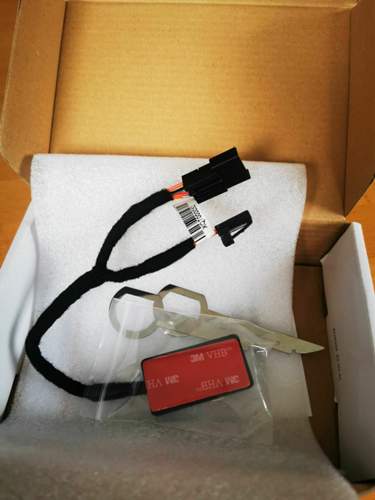

Ich habe mir bei Aliexpress folgendes Start/Stop Modul gekauft:
https://de.aliexpress.com/item/4000838372558.html
Funktioniert P&P, kein Feilen oder sonstige Modifikationen erforderlich.
Selbst die mitglieferten Ausziehhaken funktionieren tadellos.
Versand hat keine 3 Wochen gedauert.
Preis: ca 28,- €
Letzter Stand am Schalter wird nun gespeichert.
Set

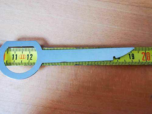

Kannst Du bitte mal die Länge der Haken messen?

Preislich sollte es das 'immer aus' Modul sein.
Länge ist 9,3cm
Hast recht gehabt, ist der immer aus Taster.
