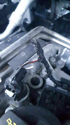

Hallo guten morgen, bei einem kurzen Blick unter die Motorhaube, habe ich an der linken Seite ein Stück Brotgefunden, und mir gedacht aha, war der Marder da?? und dann, siehe Foto, ich denke das gehört nicht so.. :-(
Meine erste Idee, kann ich da Stück Kabel dazwischen löten ? oder eher schlecht.. des weiteren sieht es für mich nämlich so aus, dass dieses Kabel in weiteren Verlauf mit allen 4 Zündkabeln verbunden ist und ich das komplette Gedöns wechseln muss..
Kabel
Ich denke neu verlöten und Schrumpfschlauch drüber ist die einfachste und günstigste Lösung.
Meine Meinung.
Frage an die Expertern: Quatscht dieses Teil noch via Canbus System?
Falls dem nicht so ist kannst du den Lötkolben schwingen, falls dich Finger weg. Durch den minimal geänderten Widerstand holt man sich Fehler ins System.
Im Zweifel kann man aber natürlich erstmal Löten, gucken ob dann wieder bzw. immer noch alles sauber läuft und notfalls die Kabel neu machen.
