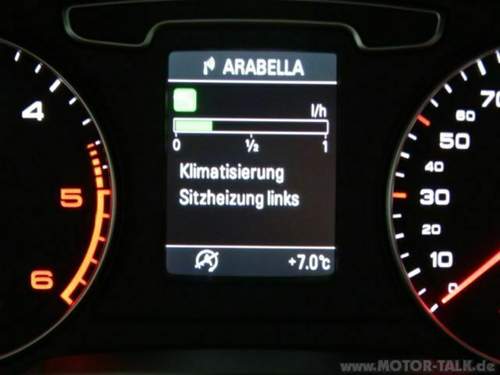

Hallo, es gibt eine grobe Übersicht wenn die SSA noch nicht abschaltet, bzw. früher wieder startet..
.. im FIS unter Effizienzprogramm gibt es die Übersicht der Energie Verbraucher, zB. Motortemperatur erreicht, Motor im Leerlauf, kein grüner Balgen (also kein Verbrauch), SSA ist bereit (grün), wenn keine Anzeige von SSA, deren Schalter mal auf AUS/EIN..
.. wenn man jetzt Verbraucher zuschaltet wird die SSA inaktiv, also durchgestrichen, wenn wieder bereit geht auch der Motor aus bei AUS/EIN..
.. während der Fahrt kann man so schauen ob SSA bereit oder nicht, zum aktualisieren den AUS/EIN Taster einmal betätigen..

ich kann nun alle beruhigen, die meinen, dass ihr Start-Stop-System nicht einwandfrei funktioniert. - Dies glaubte ich auch, bin nun aber eines besseren belehrt.
Nach 1 1/2 Std. Autobahn folgten heute bei Tageslicht, voll durchgewärmten Fahrzeug und voll geladener Batterie ohne Sitzheizung etc. 1 Std. dichter Stadtverkehr mit viel Stop&Go. Das System hat kein einziges Mal - wie sonst - nach wenigen Sekunden wieder automatisch gestartet, sondern immer erst, wenn ich den Fuß von der Bremse nahm. Die Stop-Zeiten lagen dabei deutlich über 1 min - teilweise auch über 2 min.
Fazit: Das System funktioniert, wenn alle Voraussetzungen erfüllt sind🙂
