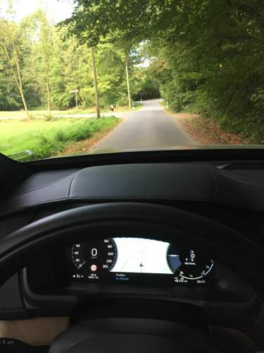

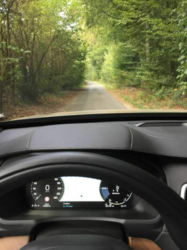

Auf jeden Fall ist das Tempolimit bisweilen nach dem Update recht hoch ausgepreist 😁
Img-3707
Img-3709
vielleicht in Schweden eine Straße, die man mit 100 befahren kann? 😕 😁
Da macht die Soft- und Hardware was sie will... 🙄
