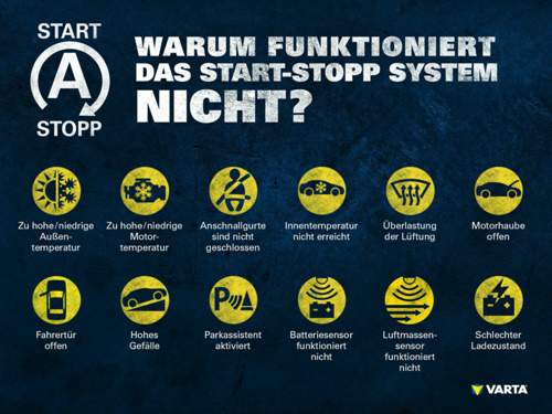

Also was du da abgezogen hast, ist der Batteriesensor.
Das ist eine Voraussetzung für die SSA. Soweit OK. Nur greifst du damit insgesamt in das Energiemanagement des Autos ein.
Dies hat weitere Fehlfunktionen / Störungen zur Folge, welche relevant für den Generator zum Laden usw. sind.
Damit handelt man sich neue Probleme ein.
Voraussetzungen SSA
Was für Probleme denn ?
Also einfach mit dauerhaft geöffneter Motorhaube fahren, danke für den Hinweis!
@Susannaburatzka schrieb am 24. August 2020 um 22:03:24 Uhr:
Ja, wenn ich das wüsste, insbesondere die Langzeitfolgen...
Jedenfalls kann das Energiemanagement nicht richtig arbeiten.
Ich kann mir vorstellen dass es sich auf die Lebensdauer und Kapazität der Batterie auswirken kann.
Gleiches gilt für den Nachlauf im Stand, nach einer Regeneration des DPFs. (Abführung der Hitze)
Dies muss alles die Batterie stemmen. Der Sensor überwacht dabei den Batteriezustand.
Die Steuergeräte bekommen keine Info vom Zustand der Batterie kann dazu führen das die Batterie überhitzt weil überladen wird.
