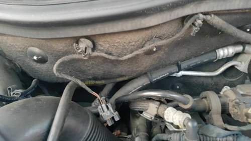

Dann noch eine Frage... kann mir jemand sagen wozu dieser Stecker da ist??? Hängt einfach im motorraum rum. Hab keinen leeren Anschluss gefunden.. (anbei das Bild).

es gibt viele Stecker die rumhängen, da Kabelbaum nicht motorspezifisch ist. der könnte von der Dieselheizung sein.

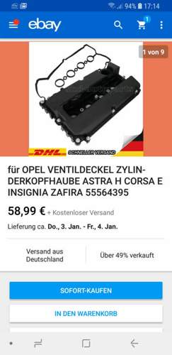

Habe ich den Ventildeckel abgebaut um zu schauen ob die Membrane innen eventuell gerissen ist (Zeichen weißer qualm), Leider war es nicht möglich das Teil zu lösen...war Bomben fest...bis es irgendwann geknackt hat und zwei große Plastikstücke abgebrochen sind..:^^ na jut..also muss ein neuer Ventildeckel her. Ärgerlich aber was soll's.. dachte man kann dieses Ding ausbauen und naschauen aber es war so fest und pöros das Plastik..unmöglich. mein erste Frage, ist es ratsam dieses Set zu kaufen auf eBay mit einer Dichtung direkt? Oder doch lieber auf Ebaykleinanzeigen schauen?

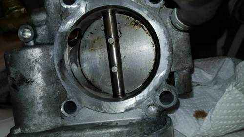

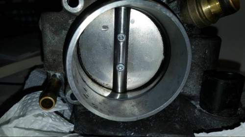

2. Habe die drosselklappe ausgebaut um zu reinigen (war jetzt nicht wirklich voller Öl nur etwas schwarz, Bild anbei.) Wie kann ich im ausgebauten Zustand die Klappe ansteuern um zu schauen ob sie 100% funktioniert? Oder geht es nur im eingebauten Zustand?

Wenn du das Ventil ausbauen willst, dann musst du mit einem Heißluft Fön den Kunststoff so erwärmen, das er weich wird und nur so bekommst du es ohne Schaden auseinander. Ich gebe dir ein Tip, kauf nicht die billigen Ventildeckel, das sind China Plagiate und zum Teil das Geld nicht wert. Ich empfehle dir zum Beispiel das hier:
https://www.myparto.com/.../...Ventildeckeldichtung-5564395_OP216D013W
Ich rede da aus Erfahrung, habe selber schon die Membrane gewechselt und auch den kompletten Ventildeckel.

So Update. Drosselklappe gründlich gereinigt (war minimal mit Ölstreifen "zugekokst"😉. Neues Zündmodul von Delpi verbaut. "Gute" Besserung ist da! Aber dennoch ist das ruckeln nicht ganz weg...

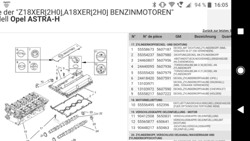

Dazu eine Frage, hat jemand ein Link bzw kann mir sagen welche schrauben ich für den Ventildeckel kaufen kann beim Z18XER? 2 schrauben auf der linken Seite oben und unten lassen sich nicht zudrehen. Somit ist der Deckel nicht ganz dicht. Brauche neue schrauben.
nimm dir originalen ,die Kosten unter 3€ beim OH.
sicher dass die Schrauben und kein Gewinde rundgelutscht sind?

Sie lassen sich bis zu einem gewissen Punkt "fest" drehen (aber keine 8nm), überschreiten dann aber diesen Punkt und sind wieder locker. Hoffe es ist verständlich erklärt:^^
Na hoffentlich ist das Gewinde im Kopf nicht defekt.
Da wird wohl jemand in der Vergangenheit zu kräftig angezogen haben.
Denn in der Haube sind Hülsen und die kann man nicht stauchen, deshalb auch nur 8 Nm oder eben halt handfest und neue Dichtung.
