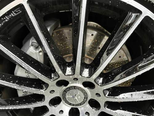

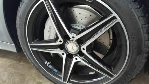

Habe aktuell mit meinem Fahrzeug ca 9000 km runter.
Da wir in der Schweiz wohnen geht es eher gemütlich hier mit der Fahrerei von statten.
Da wir aber in Deutschland Familie haben und dazu 900 km die schöne AB öfters nutzen und die freigegeben Strecken erst recht.
Beim letzten bremsen von ca 220 km/h auf 140-150 km/h keine Vollbremsung aber schon mit etwas Nachdruck hat bei mir das Bremspedal den Druckpunkt verändert und wurde schwammig und die Scheiben fingen an zu schlagen.Also an einem Hitzetot gestorben,meiner Meinung.
Bin darauf zu meinem Händler gefahren wo er das Kfz auf einen Bremsenprüfstand stellte und selbst da konnte er das Schlagen feststellen und mir bestätigen das die Schrott sind leider.
Dann das große ABER das gleiche Problem hatten wir mit ca 3000 km schon! Da wir hier Swiss Integrale haben war es mir ja egal da ja der Service alles umsonst ist ,angeblich nun sagt Mercedes das sie es nicht ersetzen da die KM Abstände zu kurz sind was ich auch einsehe.
Und sagte zu uns das dieses Auto nicht dafür gemacht sei um 600 KM und mehr schnell zu fahren. Was mir ehrlich ein herablassendes Lächeln aufs Gesicht zauberte.
Nun läuft Anfrage bei Mercedes auf Umrüstung kompletter Bremsanlage Händler hat vorgeschlagen die vom C 450, was da raus kommt bin ich sehr gespannt.
Haben andere Leute auch solch Probleme?

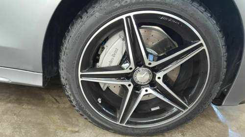

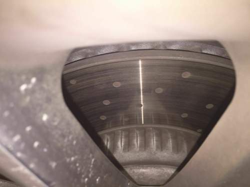

Demnach gibts wohl doch Unterschiede bei den 17" Bremsanlagen, wobei diese
beim Betrachten der eingestellten Fotos @Landgraf und @ IXHITMANIX /@snellepiet
eher gering ausfallen, evtl. auch nur bei der Lochung der Scheiben und demnach anderen
Bremsbelägen.

fahre meinen AMG Line (selbe Bremsanlage, egal ob C 180 oder C 400!) auch eher forciert, 50:50 Standverkehr und Autobahn.
Selbst jetzt bei 18.500 Kilometern kann ich keinen übermässigen Verschleiß ausmachen, alles soweit gut.
Jedoch "hämmere" ich nicht aus 220 voll in die Eisen, sprich ich versuche anders zu fahren... da ist mir mein Wagen etwas zu schade für (Stichwort Steinschläge!). Die Bremsanlage ist der Belastung jedenfalls gewachsen, allerdings muss man auch richtig bremsen lernen... sonst kann die Bremsanlage "verglühen" und die Scheiben schimmern nachher bläulich...
Einzig quietscht die Vorderbremsanlage ab und an etwas... das habe ich bereits angesprochen und wird evtl. auf Kulanz behoben (wenn nicht, dann baue ich selbst die Klötze aus und reinige dort alles). Der Wagen geht ohnehin wieder in einer Woche zum Service... mal sehen.

Hab bei meiner E Klasse s212 mopf auch mit AMG Packet selbe Fahrweise wie jetzt auch nie Probleme gehabt und die Scheiben waren gut und gern mehr wie 40tkm drauf.

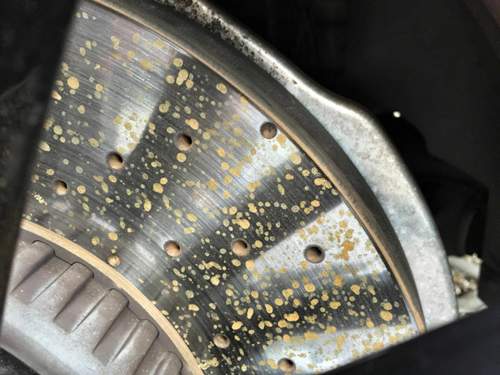

Und jetzt sollen sie nach 4000 km im Eimer sein und das schon das 2. mal!?! Ist schon etwas komisch,und ja Scheiben waren Blau und was mir Komisch vorkommt das sämtliche Löcher in den Scheiben zugesetzt sind mit Bremsstaub is doch schon Ansatz von schlechterer Kühlung.
Was mir auch aufgefallen ist wenn ich vorn die Felgen säubere und nach 50km sehen die wieder aus als ob ich 500 km auf der AB unterwegs war! Zeichen von schlechten Bremsbacken Zusammensetzung oder schlechten Guss der Scheiben.?!

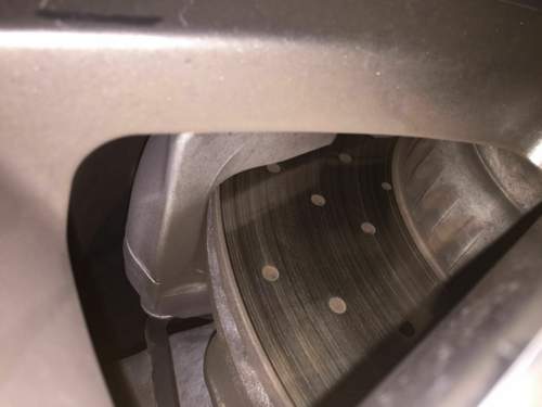

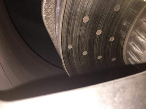

Anbei mal paar Bilder der Scheiben die aktuell drauf sind die sehen eher aus wie 30-40 tkm
