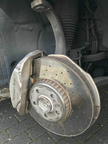

da das Thema W/S205 wohl in den nächsten 2 Jahren auch auf mich zukommt
und mich der Fred interessiert, hab ich mal im EPC gestöbert.
Alle folgenden Baumuster gelten für Benziner und mit Code P31 Exterieur AMG Line:
Bremsscheibe TS Festsattel Links/Rechts
C180/C200 A... ... 21 12 A... ... 95/96 98
C250/C300/C400 A... ... 22 12 A... ... 97/98 98
C450 AMG A... ... 23 12 A... ... 97/98 98
Demnach gibts wohl doch Unterschiede bei den 17" Bremsanlagen, wobei diese
beim Betrachten der eingestellten Fotos @Landgraf und @ IXHITMANIX /@snellepiet
eher gering ausfallen, evtl. auch nur bei der Lochung der Scheiben und demnach anderen
Bremsbelägen.
Vielleicht kann das ja noch ein "Fachmann" aufklären.
Ich kann mir jedenfalls nicht vorstellen, dass die C400-Bremse unterdimensioniert ist,
da muß der Hund woanders begraben liegen.

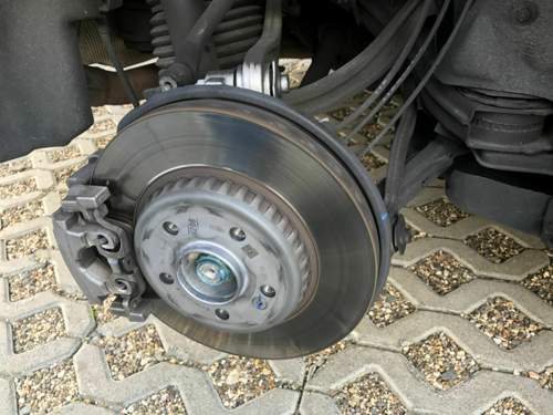

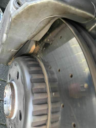

Mein Wagen hat jetzt 52.000 km gelaufen und die größte Bremsanlage die es für Fahrzeuge außerhalb von AMG gibt - serienmäßig bei AMG Line Exterieur ab der Motorisierung C 200 und 250d.
Die vorderen Bremsbeläge sollten noch einmal locker für 25-35.000 km gut sein. Die hinteren Bremsbeläge dürften in ca. 5.000 km die Warnleuchte ansprechen lassen und sollten innerhalb der nächsten 10.000 km gewechselt werden.
Die Bremsscheiben sehen vorne wie hinten noch sehr gut aus - vorne allerdings sollten sie mitsamt der Klötze dann erneuert werden, da sich ein paar leichte Wellen entwickelt haben (merkt man beim Bremsen überhaupt nicht).
Wollte hier nur meinen Erfahrungsbericht als Orientierung mitteilen. Fahrprofil: Autobahn vs. Stadtverkehr ca. 70/30. Fahrweise ist sportiv/forciert aber vorausschauend!

Mein Wagen hat jetzt 52.000 km gelaufen und die größte Bremsanlage die es für Fahrzeuge außerhalb von AMG gibt - serienmäßig bei AMG Line Exterieur ab der Motorisierung C 250.
Sternengruß.
Vielen Dank.
Bin bisher davon ausgegangen das auch ein C200 Benziner mit AMG Line Ext diese Bremsanlage hat. Ist dem nicht so?
@sekpol schrieb am 20. November 2016 um 16:42:09 Uhr:
Vielen Dank.
Kann gerade nicht nachsehen, aber glaube der Sprung findet beim C 200 und C 250d statt... stimmt. Alles darunter mit AMG Line, hat zwar vorne auch den Festsattel (statt Schwimmsattel), jedoch kleinere Scheiben.
Sorry für die kleine Verwirrung, habe es korrigiert.
