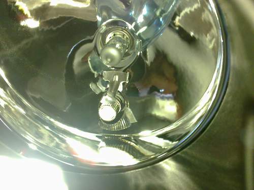

Es gibt ja hier im Forum gefühlte 1000 Beiträge wie und wo STL und Xenon nachgerüstet werden können. Aber so gut wie gar nix zum Standlicht.
Mein 8N hat Xenon und eine Standlichbirne hat sich verabschiedet. Bei der Gelegenheit, könnte man ja ohne viel Kenntnisse ne schöne (und legale) Lösung reinbauen.
Ganz nett find ich ja diese "Angel Eyes", aber die sind wohl nicht legal, oder gibt's da Unterschiede?
Kann man mit LED-Technik da was machen?
Gibt's weitere Alternativen Richtung Lichtfarbe (Blau - siehe Anhang)?
Hat man legal da überhaupt irgendeinen Spielraum?
Bin gespannt auf eure Erfahrungen & Fotos.

Soweit ich weiss gibt es die 12V/6W Standlichtbirnen die du brauchst nur in einer einzigen Ausführung.
Blaues Licht gibt es nur per LED und da kenne ich leider noch keine, die offiziell im Straßenverkehr zugelassen wäre.

Gibt von Porsche standlichtbirnen die nahezu weißes licht machen. Blau gibbet nur mit LED!
legal sind nur Glühlampen mit einer echten E-Nummer.
Allen vollmundigen Versprechungen der Hersteller zum Trotz wird das Glühlampen-Standlicht immer gelblich aussehen.🙁
Besonders im Vergleich zu einer Xenonlampe.
Es gibt keine LED, die einfach als Ersatz legal in in einen Glühlampensockel montiert werden darf.

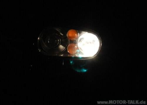

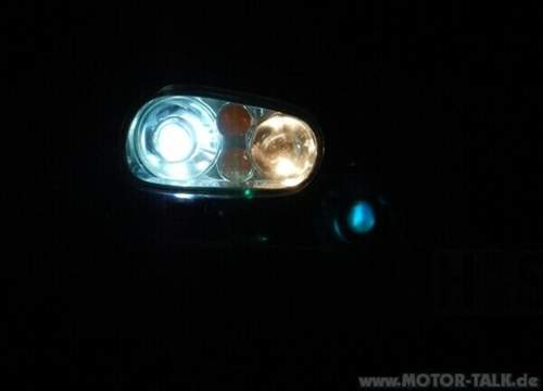

Ich weiß nicht welche Fassung ihr im Audi habt. Ich habe in meinem Golf Xenon und 6w Standlichtlampen "Blue Vision" von Phillips. Also die Konkurenz von den abgebildeten. Vorteil gegen LED, es ist legal und die abstrahlung der Glühlampe ist meist besser als der LED.
Anbei ein Bild vom Xenon (6000k) und Standlicht.
Philip-blue-vision-mit-xenon-1
Philips-blue-vision-1

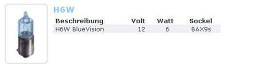

Du brauchst Bax9s.
Schau mal unter meinem Link weiter oben.
Diese LEDs haben die gleiche Farbe wie Xenon und leuchten nicht wie herkömmliche LEDs nur punktuell, sondern machen ähnlich wie bei einer Fadenlampe einen Fächer.

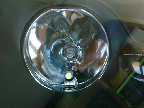

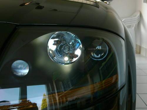

@ ÜberholTT
kannst du mal Bilder im eingeschaltetem Zustand von deinen LEDs posten?
Hab mal welche gekauft, die sahen von der Form her genau gleich aus, leuchten aber doch ziemlich punktmäßig.
Würde mich interessieren, wie deine aussehen.

Servus,
hab die selben drin und bin auch vollends zufrieden, seit 2 Jahren kein Wechseln mehr von defekten Birnen.
Tagsüber siehst du nur nen Punkt leuchten.
Nachts wird jedoch auch der Reflektor ausgeleuchtet.

Ich hatte soeben ein
Deja vu
Sag mal Dogmatix, warum stellst du alle 2,5 Jahre die selbe Frage? 😁 😛
Es ist wie Nos_4_A_2_78 sagt, die LEDs strahlen über den Reflektor und erzeugen aufgrund der Bauart einen leichten Fächer.
Klar kann man das nicht mit einer Fadenlampe gleichsetzen, aber imho ist das der beste Kompromiss auf dem LED-Sektor.
