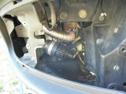

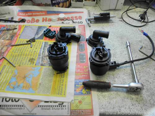

Original geschrieben von Lutzer25
Der Wasserpumpenmotor hat keine Kohlen ....
Hallo Lutzer25,
du scheinst ja auch schon betroffen gewesen zu sein. Was war die Ursache deines Defektes?
Tja , wenn ich das wüste. VW hat es nicht hingekriegt. Also musste ich selber ran . Die alte Pumpe ist gelaufen. Ob sie gefördert hat und ob genug - keine Ahnung. Meine Vergleichtests alt gegen neu im Wassereimer haben mich nicht schlauer gemacht.
Laut AutoBild waren im Zentralauslieferungslager Kassel zu der Zeit ( 2009 ) 10000 Pumpen auf Rückstand. Betraf nicht nur den Caddy. Auch Touran u.s.w.. Ich denke da wurde wieder der Zulieferer gewürgt . Und der Kunde muss die miese Qualität dann ausbaden. Mit der neuen Pumpe aus dem Netz habe ich keine Probleme mehr ( bis jetzt ).
MfG
