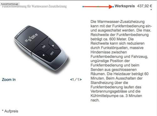

Die völlig überteuerte Fernbedienung zur Warmwasser-Zusatzheizung ist optional.
Eine eingebaute WW-Hzg. läßt sich ohne Zündschlüssel mit der 4. Taste von rechts - unter dem Navi-Bildschirm genauso einschalten.

Das stimmt. Völlig überteuert.
Aber im letzten Urlaub vom Fenster aus 20 min vor Abfahrt die Standheizung einzuschalten und in ein abgetautes warmes Auto einzusteigen ist unbezahlbar 😉

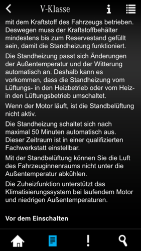

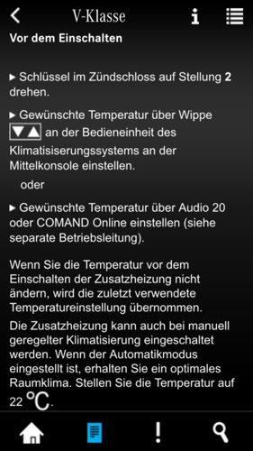

Hier mal der Auszug aus der "MB Guides" App.
Kann sein das du bei eingeschaltetem Motor nur die Zuheizer-Funktion aktivierst, welche auch mit der roten LED angezeigt wird.
Deshalb schaltet sich das Ganze wohl auch aus, sobald du den Motor ausmachst.
Wenn du die Standheizung einschalten willst, einfach auf Zündung Stufe 2 und dann sollte alles funktionieren.
