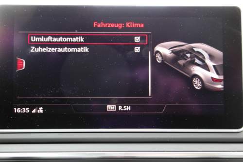

Ich möchte deine richtige Aussage noch um ein paar Informationen erweitern. Im TDI ist laut Typenschild die Eberspächer Hydronic II D5S-F verbaut (Bild 1). Die Zusatzwasserheizung hat eine maximale Leistung von 5 kW. Je nach Kühlwassertemperatur werden verschiedene Heizleistungsstufen geschaltet.
Unter folgenden Bedingungen wird beim TDI die Zusatzwasserheizung als Zuheizer verwendet:
Außentemperatur unter +5°C
Kühlmitteltemperatur unter ca. 72°C
Verbrennungsmotor läuft (Leerlauf reicht)
Zuheizerautomatik ist aktiviert (Bild 2)
AC OFF hat keinen Einfluss auf den Zuheizerbetrieb

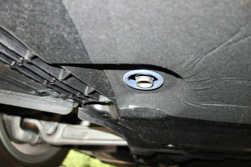

Beifahrerseitig befindet sich in der Geräuschkaspsel unterhalb des Verbrennungsmotors das Abgasendrohr der Standheizung. (Bild 3)
Läuft die Heizung im Zuheizbetrieb merkt man, wenn man mit der Hand in die Nähe kommt, wie dort heiße Abgase austreten.
War der Zuheizer in Betrieb und stellt man den Verbrennungsmotor ab und bewegt sich zur Beifahrerseite des Motorraums, so lassen sich in der (kurzen) Nachlaufphase Gebläsegeräusche der Standheizung vernehmen.

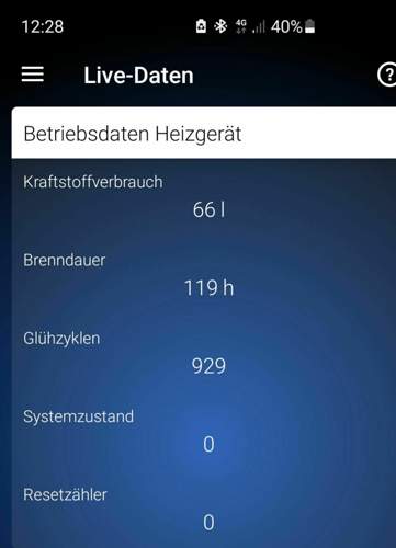

Die von mir oben angegebenen Werte wurden per Diagnose aus meiner SH ausgelesen.
Da siehst Du auch den Unterschied zwischen Brenndauer und Einschaltdauer.
Vergessen hatte ich noch die Anzahl der Startvorgänge: 2075.
Zu sagen wäre noch das der Golf überwiegend Langstrecke gefahren ist.

Hallo urq,
ich habe das gerade nochmal gecheckt.
Diesel hat einen Heizwert von ca. 9,8kWh/l.
Im A4 hat die SH eine Nennleistung von 5kW.
Das würde ca. 0,5l/h entsprechen.
Per Diagnose zeigt sie aber mehr an.
Im A4 kennt die neben der Nennleistung noch 3 weitere Leistungsstufen für den Regelbetrieb:
3,9kW 2,5kW & 1,8kW Da braucht die dann auch entsprechend weniger.
Unterm Strich bin ich auf ca. 0,1l/100km auf 250.000km gekommen.
Das ist die Rede nicht wert, da spart man mit dem rechten Fuß mehr.

Ich habe jetzt mal selbst ausgelesen,bin gar nicht so weit entfernt was ich vermutet habe
Man kann die Brenndauer nicht direkt zählen.
Nachlaufzeit und Teillast spielen da mit rein
Daher der Wert von 1-1.2l pro Stunde
Denn keiner lässt die SH immer ein stunde durch laufen. Die meiste Zeit läuft sie eben unter Volllast
