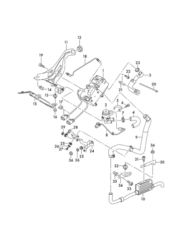

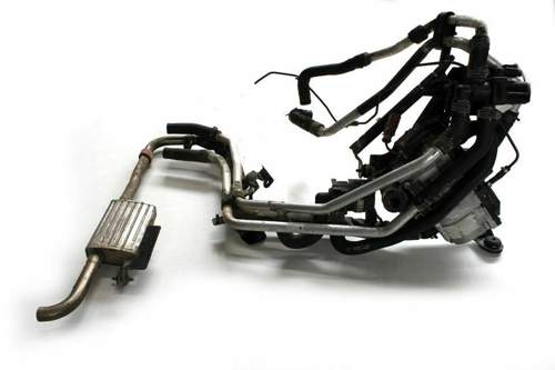

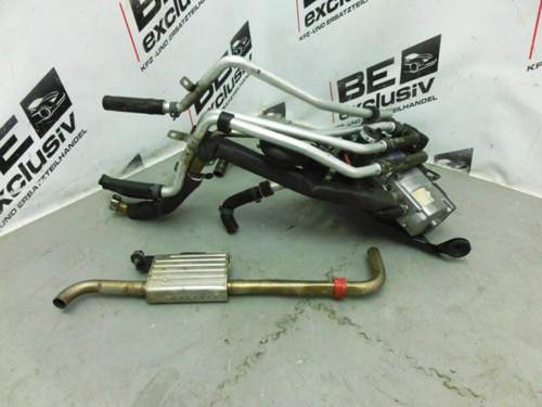

kann bitte jemand mal ein Bild vom "Auspuff" der Heizung einstellen? - bei mir Läuft die Hzg - wärmt auch, aber unter der der Fahrerseite kommem keine Abgase raus.....
Ich hab das Gefühl da ist das Rohr abgefallen und der bläst irgendwo hin
Danke im Vorraus
So soll der Auspuff aussehen.
Bild-2
Eventuell hilft dir das Bild unten weiter?

Themenstarteram 9. Dezember 2016 um 9:46
danke, leider ist der Verlauf des Auspuffs der Heizung ja nicht zu erkennen ohne alles Mögliche abzubauen...
ich bilde mir ein mich dran zu erinnern, dass auf der Fahrerseite ein klein wenig Auspuff aus dem Fahrzeugboden rausgeschaut hat..., jetzt ist da ein Loch mit einem bissel "Schmodder" drum....
Es ist auch nirgends ein Luftstrom fühlbar....
Wenn das Fahrzeug im Zuheizer Modus läuft sollte doch die Heizung nach Motor aus hörbar nachlaufen, richtig?
Ist bei mir auch nicht der Fall.....
wenn man im Stand die Heizung laufen läßt, dann sollte man schon die Abgase spüren, bzw. auf dem kalten Boden kondensieren sie.

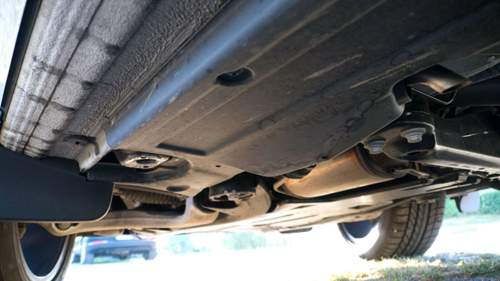

So sollte es komplett aussehen.
Der Auspuff sollte demnach irgendwo hinter dem vorderem Rechten Rad sein.
Bild-1

@Bubi81 schrieb am 9. Dezember 2016 um 11:45:11 Uhr:
hab eben zufällig ein Foto gefunden, auf dem der Auspuff zu sehen ist:
Bei mir auf der Fahrerseite hinter dem Vorderrad (siehe rechter Bildrand)
Touareg-033
